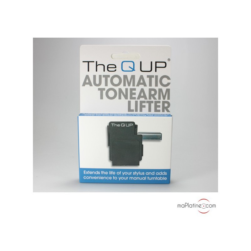

Dans le même genre j'utilise ça :https://audiocirc.com/2025/04/20/little-fwend/
Ça marche très bien et évite les mécanismes d'arrêt en fin de lecture qui sont parfois fragiles et finissent presque toujours à être des sources de problèmes.

C'est quand même 200 boules !
- duf666
- Messages: 1730
- Inscription Forum: 11 Mai 2011 18:07
- Localisation: Frontière B-L-F
duf666 a écrit:C'est quand même 200 boules !
Peut être, mais c'est design !
Il est quand même plus joli que le Qup. Audio Technica en propose un aussi, visuellement correct.
Je ne connaissais pas ce gadget.
D'un côté la table devient moins susceptible d'avoir un problème mécanique interne, de l'autre on gagne un bibelot à coller, qu'il faut réarmer avant chaque lecture ! Si on oublie que se passe t'il.. ?

cet accessoire est complètement inutile sur ces platines qui disposent déjà d'un arrêt en fin de disque par contre il peur être intéressant sur les 150, 160 et 166
