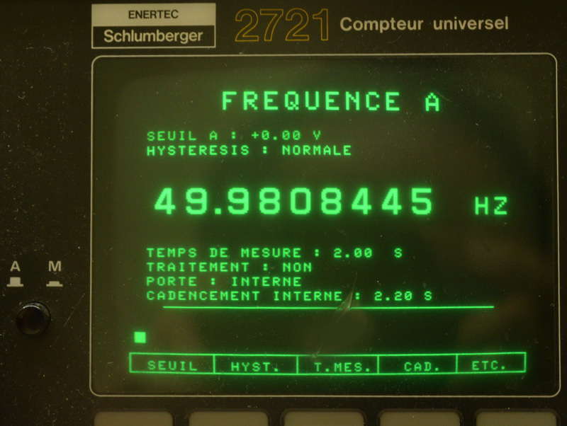

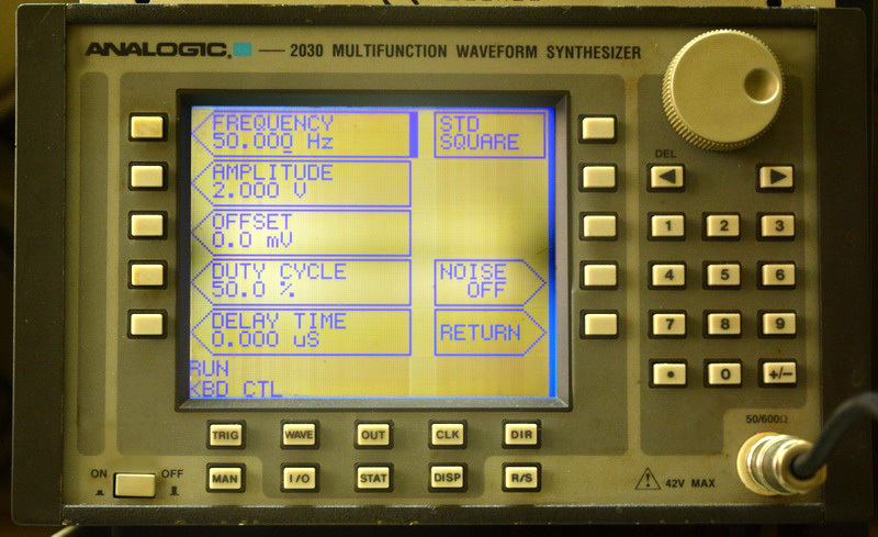

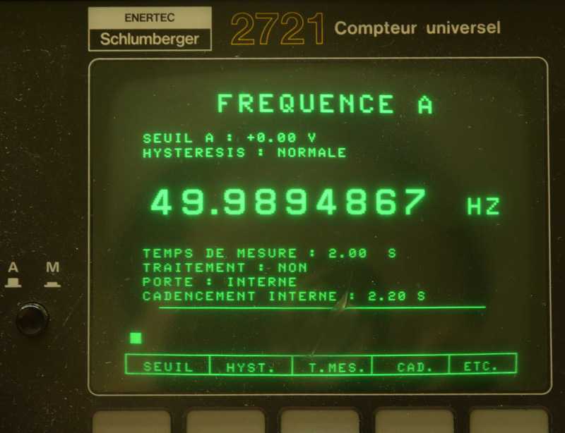

le stroboscope est très bien s'il est bien centré
après si on n'a pas confiance au 50 Hz du secteur, il suffit de l'éclairer avec une led alimentée par un générateur de labo étalonné
voilà le secteur à quelques secondes d'intervalle :
s'il n'y a pas le nombre de tours voulus dans la journée, EDF accélère les alternateurs pour rattraper dans la nuit

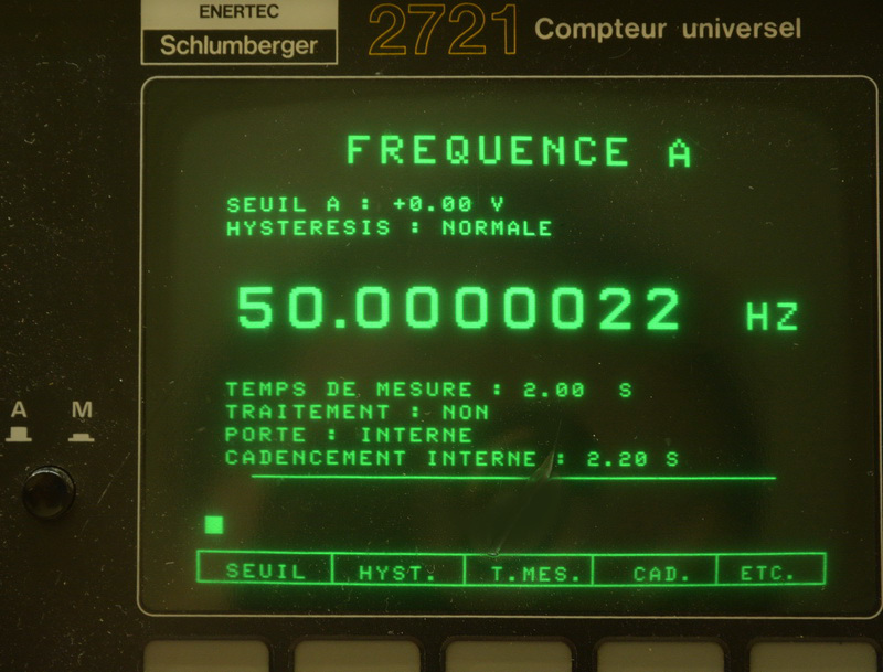

et voilà via mon générateur :
les deux derniers chiffres qui sont des µHz, sont dus au jitter de la mesure
Michel...
Michel...
