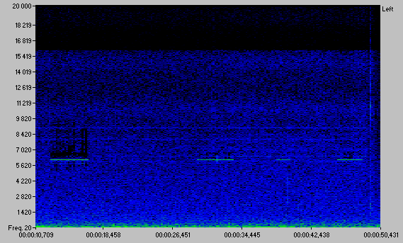

Oui j’ai envoyé un message au magasin pour leur signaler le problème j’attends leur réponse. Mais ce qui m’interroge vraiment c’est ce côté intermittent, ça fait un bip qui sonne de façon aléatoire c’est vraiment étrange...

Peut-être le câblage de la platine, défectueux ou perfectible, se comporte-t-il comme une antenne qui capte un signal qui est démodulé dans l'amplificateur.
Le son que tu as enregistré fait un peu penser à l'activité d'un appareil numérique ou informatique. Tu n'a pas un ordinateur, une box ou quelque chose comme cela à proximité de la chaîne hifi ?

6100 Hz.
Qu'est-ce qui peut bien fonctionner à cette fréquence ?

Pio2001 a écrit:6100 Hz.
A ma grande surprise, j'ai appris à cette occasion que le HP du (de mon) smartphone ne reproduit pas le 6100 Hz alors qu'il est parfaitement audible avec les écouteurs. Je ne pensais pas qu'il coupait aussi bas.
Je me suis fait une petite sueur froide en ne l'entendant pas avec le HP du smartphone, je vous l'avoue :lol:
