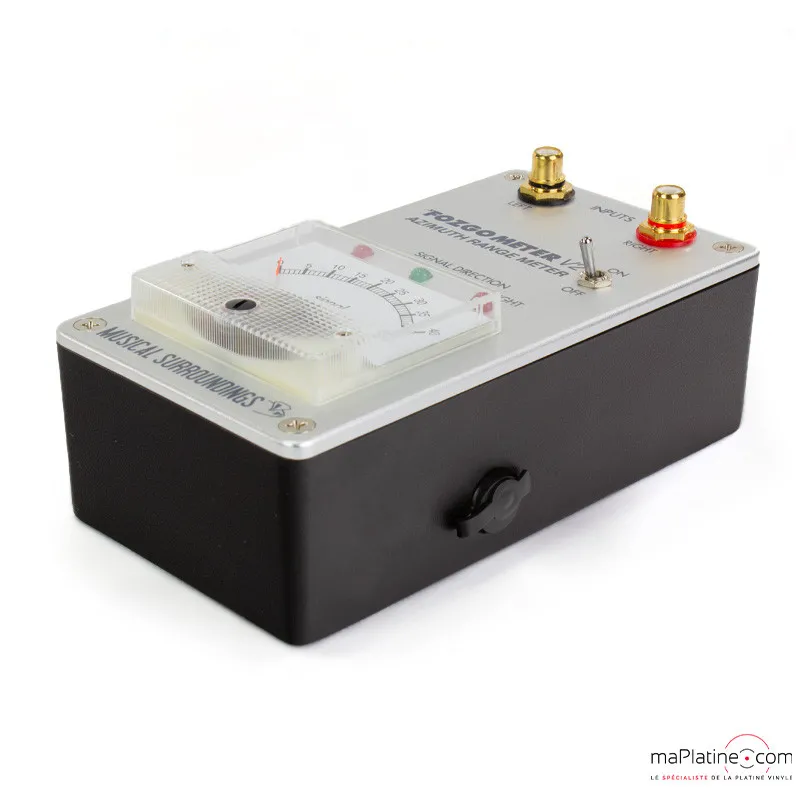

Bien qu'assez cher, ce genre d'appareil aurait-il déjà été utilisé pour régler l'azimut ?
- https://www.delta-audio.fr/musical-surr ... gometer-v2
Parce que si je me souviens bien, il me semble que nous contrôlions l'azimut à l'aide d'un disque de tests en commençant par l'enregistrer sur bande et vérifier les voies D et G sur les vu-mètres.
C'est d'ailleurs de cette façon que j'avais obtenu confirmation et l'évaluation que la cellule d'origine montée sur une platine REGA 3 montrait une imbalance (facilement perceptible à l'oreille) de 3dB entre les deux voies.
Bonne journée.
