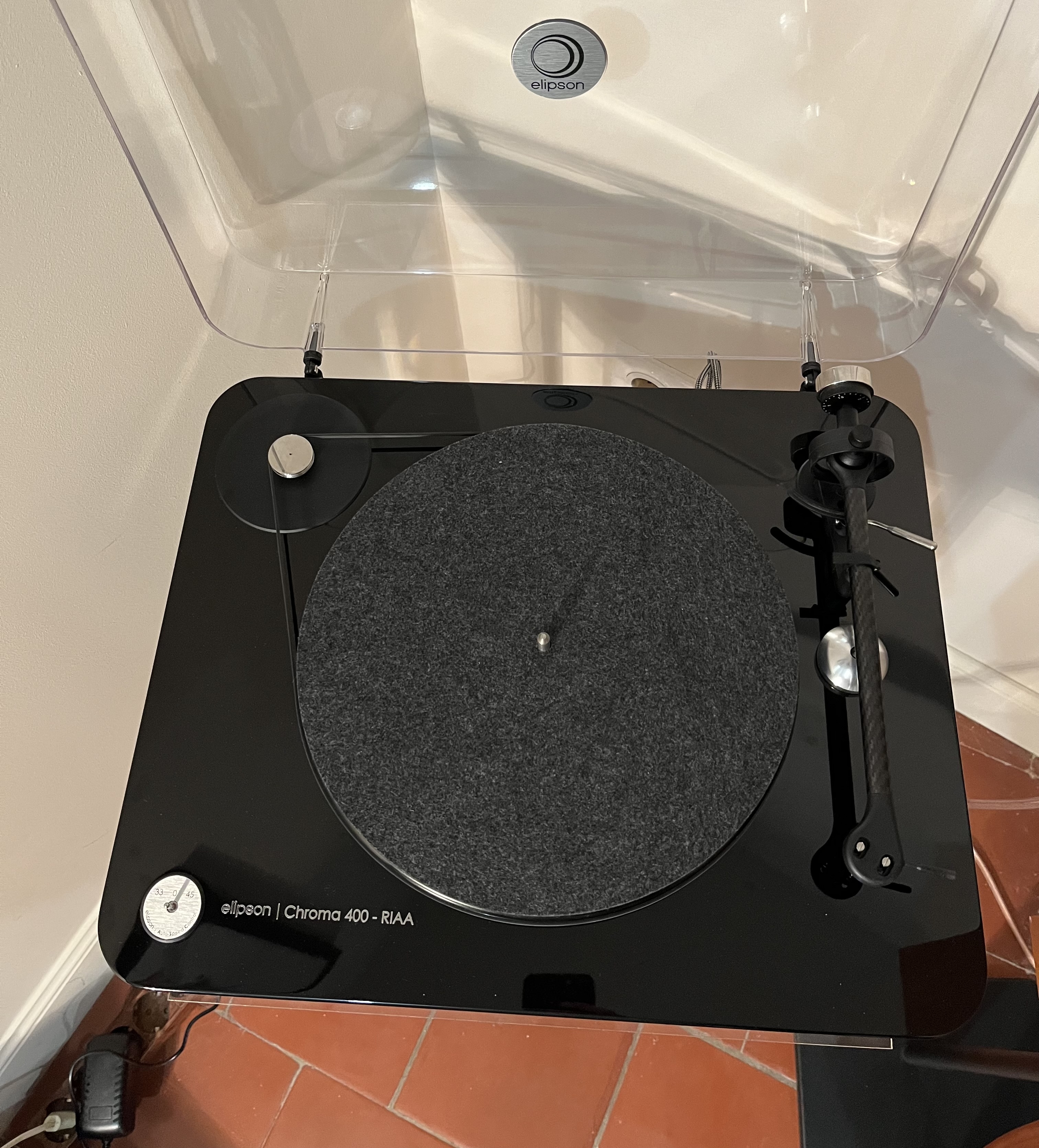

Je viens d'acheter une platine Elipson Chroma 400. J'ai tout branché et je n'arrive pas à la faire fonctionner...
Le plateau ne tourne pas. Il y a littéralement deux câbles à brancher et pourtant je n'y arrive pas.
Il n'y a aucun bouton non plus, ni voyant.
Je deviens fou pouvez vous m'aider ?

est-ce qu'il y a une tension au bout du jack d'alimentation ?
continu ou alternatif ?
par exemple du 9 V, du 12 V ou du 24 V ?

C'est du 12 V.
Quand je mets le sélecteur (en bas à gauche de la photo) sur 33 tours, en touchant la platine je sens qu'à l'intérieur il y a une sorte d'accoup régulier, mais aucun mouvement à la surface. Le plateau ne tourne pas.

Est-ce que quand tu retires la courroie tu arrives à faire tourner le plateau manuellement ?

tu as bien enlevé toutes les protections, y compris celles sous le plateau?

Oui, avec ou sans la courroie je peux faire tourner le plateau.

Message » 17 Avr 2025 10:07
ESL63P a écrit:
martinst4 a écrit:tu as bien enlevé toutes les protections, y compris celles sous le plateau?
Le manuel a-t-il été lu ?
Oui il n'y a plus aucune protection et j'ai réglé mon contre-poids. Dans le manuel il n'y a rien d'autre. J'ai suivi le unboxing d'un mec qui ne parle pas d'étape particulière en plus non plus...

Alors, la partie régulation ou moteur sont en panne
SAV
(voir aussi si la poulie du moteur tourne bien à la main)
