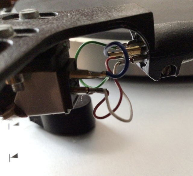

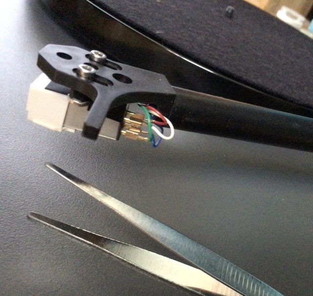

Pour ceux qui ne souhaite pas en arriver à cette extrémité…. (0n comprend pas grand chose sur ces photos…)
Vous pourrez ainsi retirer les cosses.. Ne pas desserrer la cellule pendant cette opération afin que celle-ci reste en place rigidement sans risque de tout arracher… une pince d’électricien demi ronde bec pointu peut être utilisée.
