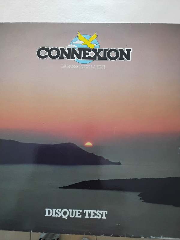

Message » 05 Aoû 2024 16:43
photo de la pochette du vinyle "CONNEXION"
guss 33
Messages: 5018
Inscription Forum: 06 Déc 2009 11:15
Localisation: bordeaux
Message » 05 Aoû 2024 17:45
Merci guss 33
je pense que celui ci doit etremoins evident a trouver
papi1948
si je n abuse pas la photo du verso me donnerai des infos pour une recherche
papi1948
Messages: 274
Inscription Forum: 26 Avr 2020 8:03
Message » 05 Aoû 2024 17:50
merci guss 33
avec la photo j ai trouvé sur le net , je passe la commande , merci pour votre aide

S'il n'a pas de plage sans sillon, le réglage de l'anti skating doit se faire d'une façon très empirique : dis nous comment est cette plage.
SInon, il faut dans l'absolu se munir d'un oscilloscope pour vérifier la symétrie des deux canaux quand on lit un signal mono pour vérifier, mais c'est long à faire...

si si il y a bien une large plage sans sillon sur la face 1

Parfait !
Les puristes disent que la force centripète ne s'exerce pas de la même façon avec un diamant glissant sur une plage lisse sans sillon que le même diamant suivant le sillon et qu'il vaut mieux toujours sortir l'oscilloscope, mais dans la pratique, il n'y a guère de différences... d'autant qu'il faudrait que ce réglage soit dynamique, c'est à dire qu'il se modifie continument avec l'avancée du bras de lecture... ce qui est réalisé par les antiskating fonctionnant avec un petit fil au bout duquel est suspendu un poid... Mais bon, un bon réglage fait avec une plage lisse pour vérifier la valeur indiquée sur le bras est parfait.
