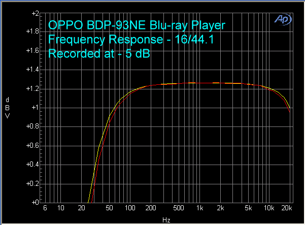

arno-ivanitch a écrit:Sur du rock(guns'n roses par exemple)le nuforce offre une restitution intéressante, assez chaude, mais le message semble tronqué: il manque du bas medium!Là, le yam offre plus de corps...Je n'ai pas compris cette différence pour le nuforce et c'est dommage car, sur le classique, il était vraiment très bon...
Et pour cause !
http://www.hometheaterhifi.com/universa ... mance.html
Voici la courbe de réponse du BDP93 Nuforce :
Le lecteur est loin d'être neutre, ce qui n'est pas forcément un atout suivant les configurations dans lequel il sera utilisé.
De plus sur du CD on peut très bien comprendre le choix fait par Nuforce, le rendu sera flatteur avec un rendu très analogique, voir tube.
Par contre sur des enregistrement en haute résolution on perd trop du signal.
Je ne sais pas comment sonne le CD-S2000 mais je suppose que tes conclusions ne corroboreraient pas sur une écoute SACD. J'avais un Marantz SA17S1 sur lequel j'avais quasiment le même type d'écoute que tu décris sur du CD. A contrario en SACD l'écoute était vraiment excellente. Cela devait venir du DAC.
Alors dans l'absolu le BDP93Nuforce n'est pas un mauvais lecteur, mais il faut bien savoir comment Nuforce s'y est pris pour changer la sonorité du BDP93.
Dans le comparatif technique de "Secrets of Home Theater and High Fidelity" on remarque que sur les 3 lecteurs c'est bien le BDP95 qui s'en sort le mieux avec notamment une distorsion quasi inexistante.
Sa courbe de réponse est plus neutre et "à la norme" avec un léger roll-off sur le haut du spectre.
