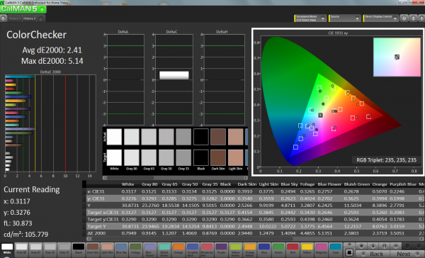

J'ai testé cette dernière version et je dois dire que je suis plutôt impressionné par les résultats de l'autocalibration.
Avant pour l'échelle de gris c'était déjà très bon, mais pour le gamut je fais à la main. Là la calibration auto donne des résultats impeccable et avec la sonde C6 et le Duo l'autocalibration arrive à donner un résultat mesuré tout à fait excellent en un peu moins de 10 minutes pour chaque session (greyscale et saturation sweep)
Auto calibration de l'échelle de gris
Rien à redire, avec les 10 points de corrections dispo, j'atteins facilement la cible (dE < 0.5).
Je passe sur le Gamut par ce que l'écran suivant avec les saturations me semble bien plus pertinent.
Auto calibration de Gamut à différent niveau de saturation
Maintenant Calman permet de très facilement faire une calibration 75% de saturation et de lumience.
Résultats après l'auto calib en refaissant une mesure par palier de 20%.
dE <3 sur entre 40% et 80%. Le 20% dépasse un peu le 3 mais reste inférieur à 5 et le 100% dépasse le 5 juste pour le bleu. Pas mal pour un seul point de correction par primaire/secondaire.
Saturation à différent niveau de luminance
Un nouvel écran qui permet de tracer le cohérence en fonction de la luminance
Colorchecker
Et enfin le colorchecker:
dE moyen a 2.41 et max à 5.14.
Je n'ai jamais réussi à avoir aussi bien en manuel.
