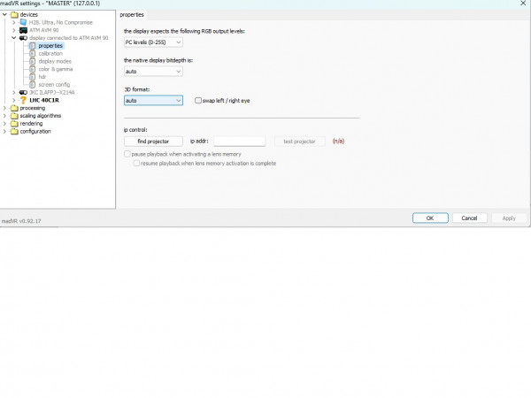

Properties
Levels: 0-255
Bitdepth: au maximum (je ne me souviens plus des options)
Calibration
Sélectionne « This display is already calibrated » et remets une capture stp
C’est ici que tu renseignes le gamut, donc logiquement DCI-P3
Display modes
Tout bon a priori
Color and gamma
Il faut cocher l’option et mettre la valeur de gamma mesurée
Levels: 0-255
Calibration
Display modes
Tout bon a priori
Color and gamma

Le TOPIC de MadVR (v0.92.17)
Je viens de me rappeler que j’avais fait des captures il y a longtemps
post181030840.html#p181030840
Beaucoup de choses ont changé depuis donc ne regardes que les captures pour Properties, color and gamma et Calibration.
