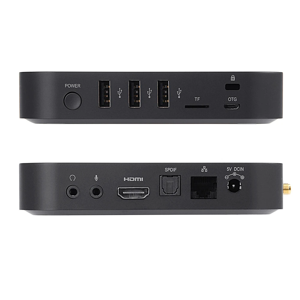

Beelink GT1 Ultimate
Minix U9-H

Les box avec 2 sorties HDMI ne servent que lorsqu'on a besoin d'avoir les 2 signaux vidéo et audio HD >5.1 séparés. (ampli qui bloque le HDR par exemple)
Avec un ampli dépourvu de HDMI, il suffit de brancher la sortie HDMI de la box à une entrée HDMI de la TV, et de sortir le son de la box en spdif vers une entrée spdif de l'ampli.
Lorsque Maverick3005 sera équipé d'un ampli plus récent, avec entrées/sortie(s) HDMI, 2 câbles HDMI suffiront alors pour relier la box, l'ampli et la tv.
Box multimédia ---- HDMI ---> Ampli <--- HDMI ARC ---> TV *
Lecteur BlueRay --- HDMI --->
Box Internet ------- HDMI --->
* câble obligatoire permettant de passer un signal vidéo de l'ampli vers la tv, mais aussi un signal audio de la tv vers l'ampli (canal ARC)
