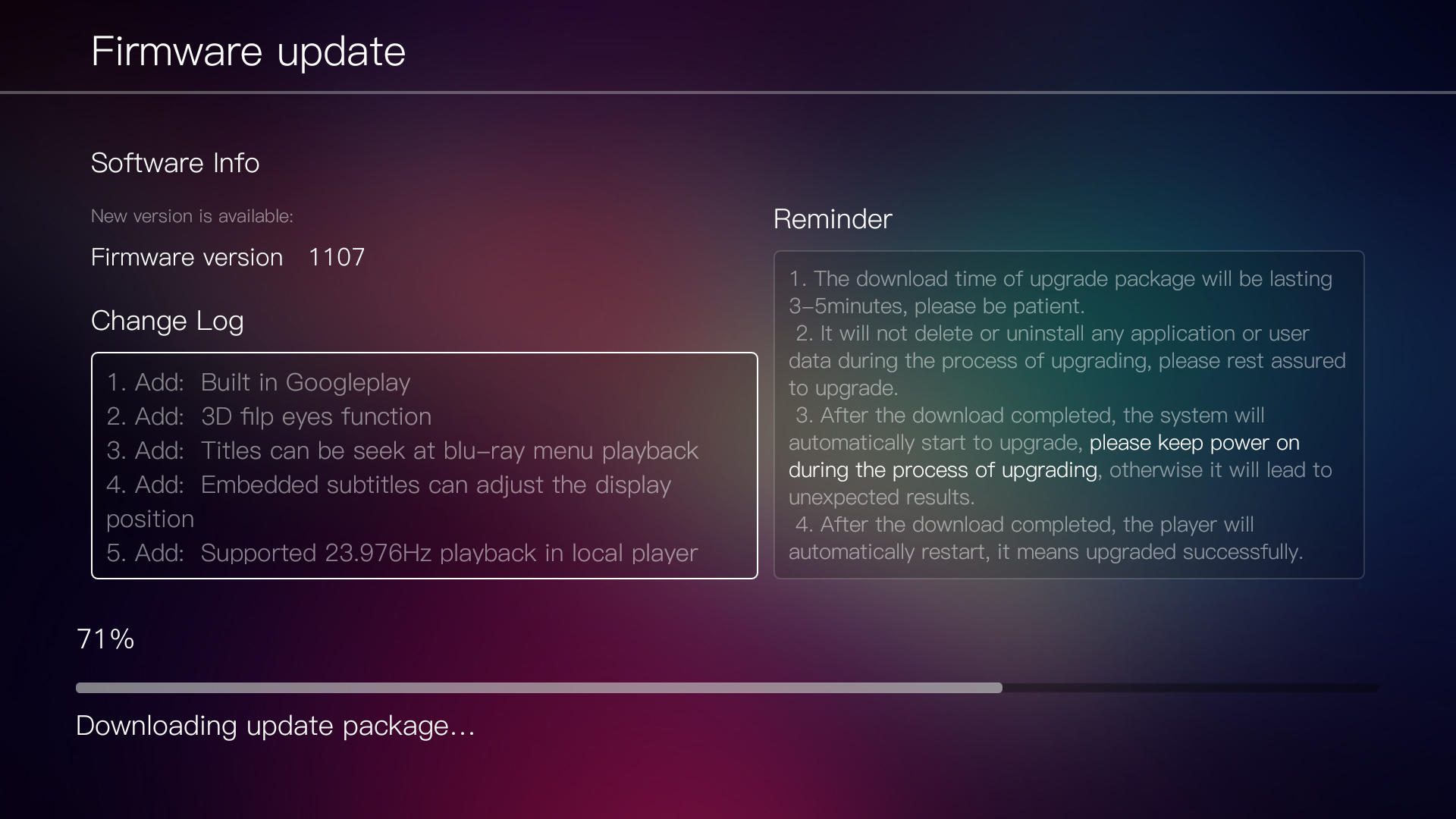

Bonjour a tous,
Au demarrage de l'appareil il y a rien a telechargé les applications sont deja installées sur l'appareil. vous avez juste a choisir quel lecteur utilisé, ca peut etre aussi les deux :
Le lecteur maison Egreat (qui est le meme lecteur que le Himedia avec son express engine v2 et qui appartient en fait a Hisilicone), mais comme je le dis dans mon petit apercu, il est pas aussi personnalisable que le lecteur Vidon, parfois quand il scrappe on a les titre en chinois et il faut faire un refresh pour que ce soit les titres anglais qui s'affichent, mais on moins il propose quelques chose de sympa contrairement au Himedia ou a d'autre lecteur chinois
Leur visuel est sympa a mon gout.
Tous les films sont melangés mais il y a un filtre perfomant et complet pour choisir ou trouver un film.
Pcristi un autre beta testeur l'utilise et le prefere a Vidon, moi je suis trop habitué a kodi mais on sait jamais, je leur est demandé si il pouvait modifier des petites choses ici et la on verra bien.
On retrouve evidemment tous les reglages du express engine v2 durant la lecture d'un film
Ou Vidon qui est une version modifié de kodi jarvis 16.1
et la et ben c'est comme avec n'importe quel Kodi mais il lit en plus les iso 3D et prend en charge les menu blu ray, pour ceux qui ont pas l'habitude de kodi, c'est sur qu'il faudra regarder sur youtube quelques tuto pour vous familiarisez avec, il y a pas de filtre pour amelioré l'image mais il y a moins de bruit video aussi, cela m'a permis de monter la netteté a 55 sur ma TV ce qui donne un tres bon piqué d'image sur ma tv 65'', a voir sur les ecrans de videoprojection avec une grande base.
L'appareil au demarrage installera le nouveau FW sans vous demandez votre avis, ca c'est plutot dommage, et je vais en parler a Rita voir si on peut avoir le choix
CEC HDMI
Je n'ai vu aucune options sur l'appareil a ce sujet, et comme c'est la meme puce que le Himedia, si il devait etre disponible je suis pas sur qu'il fonctionnerait correctement.
je poserai la question lundi a Egreat.
A bientot
