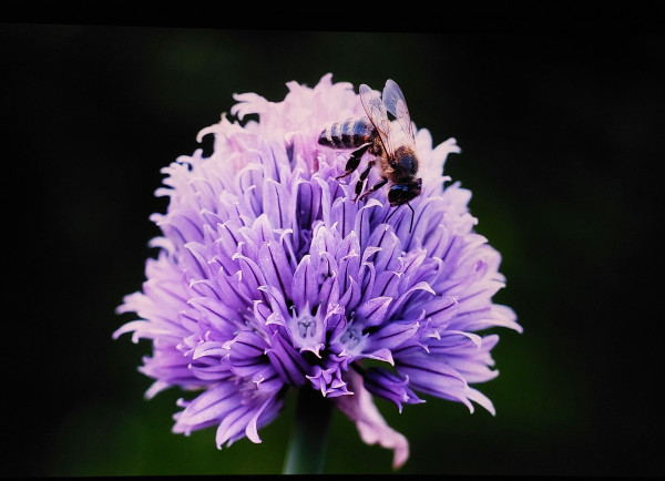

Message » 07 Déc 2024 14:58
une exemple avec le NZ-8 via Une Démo Dolby vision YouTube
Je l'ai recadré légèrement pour le forum , mais imagine cela sur une base de 3.00m :love:

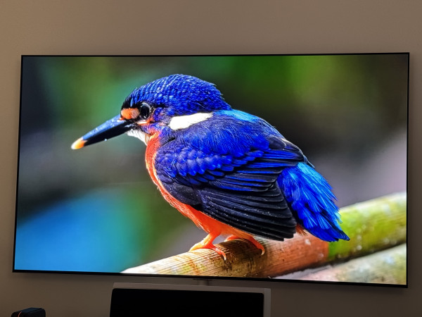

Une autre pris (un peut à l'arrache :mdr: ) venant de mon Projecteur JVC-NZ8 avec toujours mon téléphone .
Totalement magique
