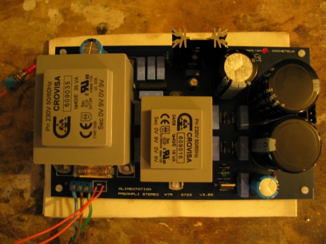

Message » 21 Mai 2005 20:08
voici l'alim du kit en état de marche..... dans mon kit, le connecteur 3 broches ( en bas a gauche ) n'etait pas livré.....

Message » 21 Mai 2005 20:14
Quelle est la hauteur max de cette carte à partir de la base du circuit imprimé?
Les entretoises sont-elles fournies dans le kit?
:wink:
ggta
Messages: 6650
Inscription Forum: 01 Juin 2003 17:54
Localisation: Gif sur Yvette (91)
Message » 21 Mai 2005 21:36
60 mm entre pcb et haut du transfo....
les entretoises ne sont pas fournies dans le kit...
