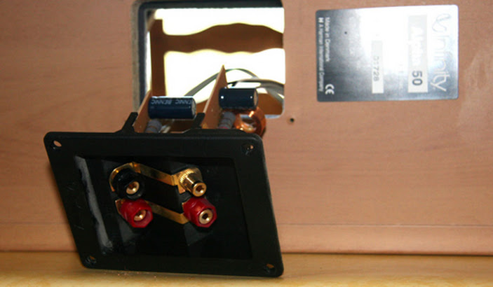

Je posais la question car j'ai déjà fait ce tweak et j'en été très satisfait. Les Alpha 50 sont vraiment étonnantes.
Mais ayant un peu plus de Euros que la première fois, je me demandais si les rubans était mieux que les fils :-D
Fabio a écrit:J'ai fait ce tweak en modifiant les valeurs par celles relevées sur le filtre d'origine.
J'ai redessiné le schéma et écris un petit guide pas à pas et en photo ici (Optimisé pour Internet Explorer ça coince avec firefox) : [color=red][
COMPOSANTS POUR TWEAK ALPHA 50

Les B&W ca marche pas même avec des electroniques hors de prix donc mettre des composants plus cher est stupide c'est sur
De là a dire que c'est stupide dans tous les cas, ça reste ton avis.
Si c'est l'alpha50 que tu modifies, elle a ses limites que les composants peuvent pas changer :wink:
Pour le 39Uf fait un sandwich.
Une petite 0.47 cfc16 c'est pas excessif donc pourquoi pas.
Tu peux contacter ratafiot chez qui j'avais écouté cette fameuse version tweakée et sera meiux placé pour te donner ses impressions sur l'upgrade de ses enceintes et les composants utilisés.
