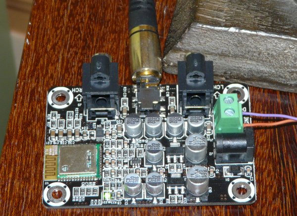

Je viens de mettre en oeuvre une interface Bluetooth APT-X entre mon UGS/UP et mon PC/Foobar.
L'ensemble se compose principalement d'une carte Sure :
Qu'on trouve ici :
http://cgi.ebay.fr/ws/eBayISAPI.dll?Vie ... 1439.l2649
Et d'un dongle APT-X, car l'interface bluetooth par défaut de mon PC ne l'est pas :
http://www.amazon.fr/DG40-Adaptateur-Em ... s=avantree
Bon, vous voyez que ça ne nous entraine pas trop dans les frais.
Une fois tout installé, j'ai relevé la courbe de réponse de l'ensemble, et ça nous donne ça :
C'est très pratique, ça permet de ne pas avoir de fil entre PC et HiFi, et d'éventuellement connecter les smartphones des copains de passage.
(seuls galaxy 3 et 4 sont APT-X, ainsi que Iphone4 et 5 apparemment)
Un petit topo sur apt-x :
http://www.qobuz.com/info/Hi-Fi/Pratiqu ... pate174133
Voili voilou. J'en suis assez content. La portée est tout de même assez réduite (qq mètres et ça ne traverse pas les murs chez moi).
L'idéal serait de lui bricoler une antenne, ce qui permettrait de l'intégrer à l'ugs.

Petit test en cours d’un dimanche après-midi.
Le module RN-52 connecté au DSPiy via une liaison S/Pdif.
Ce module n’est pas utilisable directement, il doit se monter sur un PCB et être programmé.
Je l’ai monté sur un petit PCB d’essais avec de très fins fils, opération délicate mais sans trop de problème.
J’y ai placé un connecteur 6 contacts pour l’UART sur lequel je viens avec un câble FDTI TTL-232R.
Ce câble sert d’interface USB-> UART pour la programmation du module. (ne pas utiliser le +5V comme alim vu que le module est en 3V3)
L’alim 3v3 est dans mon cas directement fournie par le DSPiy.
Un second connecteur pour la sortie digitale, on a au choix de l’I2S en maitre pouvant se brancher à la place de l’Amanero sur la carte D_In ou S/Pdif (plus simple car moins de fils)
2 LEDs permettent d’afficher le statu du module.
La programmation est très simple, via Hyperterminal ou autre tel que Tera Term, il suffit de changer le routage du signal qui est par défaut sur les sorties analogiques du module.
Une simple commande « s|,02 » et le module sort en S/Pdif.
Appareillage sans problème avec Windows et mon Smartphone Androïde et même mon Ipad.
Par contre je ne sais pas quel protocole est utilisé.
Mais c’est marrant et l’on pourrait même utiliser les fonctions mains libre en coupant la musique lorsque son téléphone sonne.
On pourrait aussi envisager de remplacer le câble de programmation USB du DSPiy par ce module.

Ce module à une antenne intégrée "PCB" donc pas de déport possible et il est classe 2 comme celui de Philby et avec mon téléphone je commençait à avoir des décrochages à partir de 10 mètres, mais avec un mur.
L'usb est malheureusement là que pour la mise à jour du firmware.
Niveau qualité je n'ai pas poussé la chose.
De ce que j'ai lu l'APTX a comme avantage d'avoir un temps de latence relativement faible, pour sa qualité audiophile cela semble plus obscur.
Ce module est simple à utiliser, fonctionne et d'un prix correct bien que plus cher que la carte complète de Philby (mais au moins on fait du vrai DIY)
Le BTL510 et 511 ont l'avantage d'avoir un module avec ou sans antenne incorporée et un firmware bien plus complet.
Du style i2s en slave ou master, pouvoir utiliser le module en ADC-SPDIF et inversement.
Mais prix plus élevé et moins bien distribué que le RN52 de Microchip.
