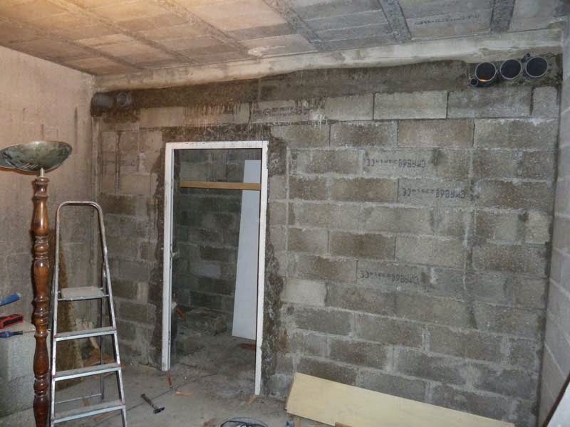

Et voici les premières photos permettant de situer le projet.
Etat original du projet. Une maison de plein pied :
La salle sera dans l'agrandissement au rez-de-chaussée :

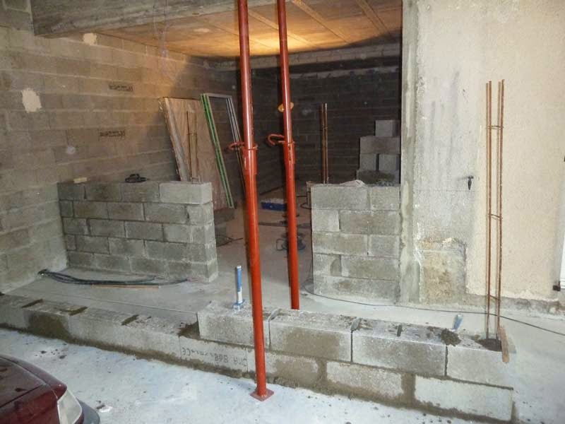

Condamnation de la fenêtre existante en parpaing de 15cm retourné et rempli de béton :
Construction des murs du sas et de délimitation de la salle :
On n'oublie pas les futures entrées et sorties d'air. Pour cela je prévois 2 bouches d'insufflation de 125mm à l'avant, 2 bouches identiques d'extraction à l'arrière, une petite bouche de 80mm proche du vidéoprojecteur et une autre de même section dans le petit placard en fond de salle dont on reparlera plus tard.

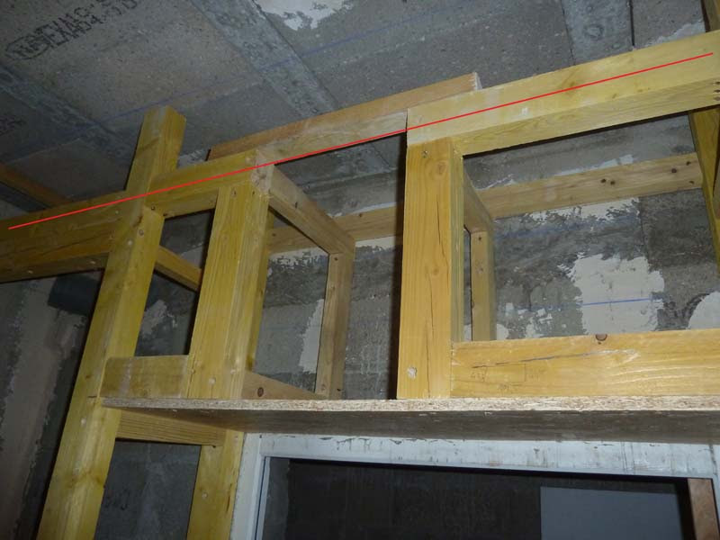

Commencement de la structure primaire en bois : mesures aussi précises que possible avec traçage au sol et au plafond. J'ai investi dans un niveau laser qui m'est vite devenu indispensable.
Les murs existants n'étant pas parallèles, j'ai joué sur l'épaisseur de la structure primaire du mur de droite en vissant un demi-chevron sur un chevron lui-même fixé au mur :
Sur le côté gauche, le mur étant exposé à l'extérieur je prévois 15 cm d'isolation, j'ai donc vissé deux chevrons l'un sur l'autre. Tous les chevrons des 2/3 arrière de la salle sont espacés de 40cm.

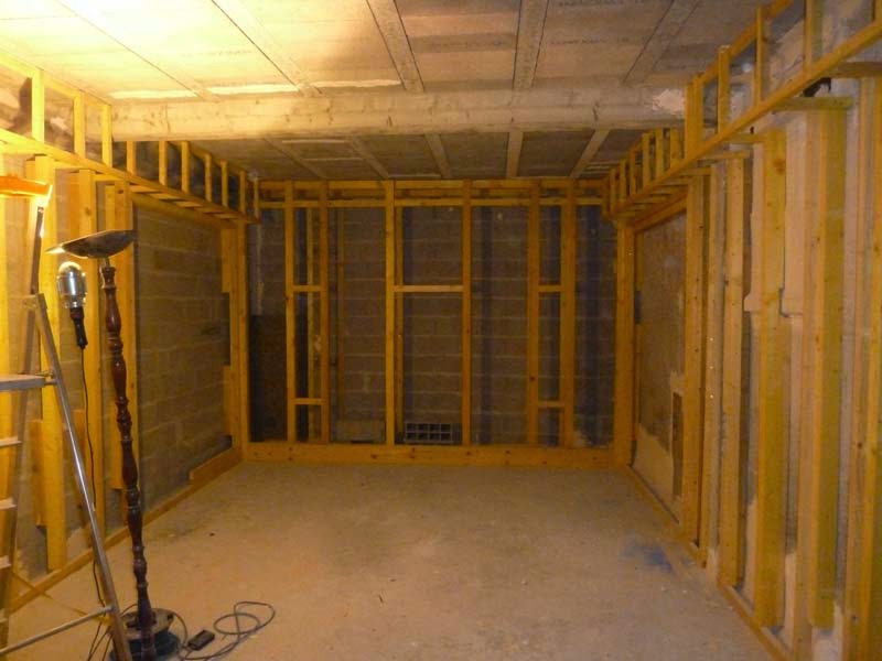

Voici l'ossature finie :
Côté droit de la salle (côté maison existante) :
Avant de la salle (en cours de réflexion pour la centrale, l'ossature n'est donc pas terminée) :
Arrière de la salle (reste à faire le ou les placards) :

Me voilà maintenant arrivé au stade actuel des travaux : la confection de la scène sonore avant encastré dans un mur absorbant derrière l'écran de projection. J'ai l'idée de reprendre le même principe de mur absorbant avec guide d'onde que rodo a confectionné.
J'ai commencé à construire les socles d'enceintes avec lesquels seront couplés les LCR et le subwoofer pour un meilleur rendu. Ces socles sont désolidarisés du sol à l'aide de dalles en caoutchouc afin de limiter la propagation des vibrations au reste de la maison. Ils sont composés de parpaing de 20 cm posés à l’envers et remplis de béton afin d'augmenter leur masse pour optimiser leur efficacité.
Je viens donc de construire le socle pour l'enceinte centrale Focal Profile CC908, mais en voyant la taille imposante de celui-ci, j'ai peur des réflexions primaires du subwoofer qui se trouve juste à côté. De plus, pour une cohérence maximale, il serait préférable d'utiliser 3 LCR identiques. Je me demande donc vraiment s'il ne faudrait pas que je casse ce socle maintenant afin de construire un socle identique aux enceintes principales avec une enceinte de même type (Focal Profile 918) en guise de centrale ? Je pense que le rendu final avec 3 LCR identiques ne pourrait être que mieux, mais le prix d'achat d'une 918 me bloque psychologiquement (et financièrement). C'est pourquoi je demande votre aide sur ce choix, pensez-vous qu'il serait vraiment nécessaire d'investir dans une 3ème Focal Profile 918 ?
Aussi, et c'est un autre questionnement/point de blocage pour un tel investissement, je vois que beaucoup d'entre vous utilise des enceintes à pavillon/chambre de compression (type GKF, Klipsch, JBL Pro...) derrière des écrans transonore. Je me pose donc naturellement la question sur mon choix d'utiliser des enceintes "classiques" avec tweeter à dôme inversé dans mon cas. Est-ce que quelqu'un a déjà utilisé derrière une toile transonore (écran tissé type chris24) des enceintes non pourvues de pavillons/chambres de compression pour les tweeter (tweeter à dôme classique par exemple) ? Qu'en est-il du rendu final ? Le son est-il étouffé ? Ou bien reste-t-il naturel ? Une simple égalisation électronique suffit-elle ?
Je vous remercie par avance pour votre retour.

Me revoilà avec le premier bêtisier du cinemataupe. Voici ce que l'on obtient lorsque l'on se précipite dans la réalisation d'une salle
Un beau chantier qui m'a fait perdre 1L d'eau hier soir à 22h. Le point positif de cette histoire est que j'ai pu constater l'efficacité de la simple dalle de caoutchouc qui désolidarise les piliers du sol. En effet, mes enfants ont réussi à s'endormir malgré le burineur en route. Le son du burineur sur le béton était perceptible dans les chambres, mais semblait très éloigné, en tout cas strictement rien à voir avec un burinage directement sur la chape ou sur un mur.
Maintenant il va falloir remonter un pilier central et je me demande si je ne vais pas également monter un autre pilier entre la centrale et l'enceinte droite pour un éventuel 2ème subwoofer pendant que j'y suis.
Sinon en attendant les photos des futurs travaux, je suis en train de rédiger/dessiner les plans d'intégration de cette salle avant sa réalisation (bien que ce bêtiser fasse penser à une non-réflexion... si si je vous assure cela fait un moment que j'essaie de penser à tout... cette erreur était principalement une erreur de choix budget/résultat).

ftaupe a écrit:...si si je vous assure cela fait un moment que j'essaie de penser à tout... cette erreur était principalement une erreur de choix budget/résultat).
Ça fait surtout penser à quelqu'un qui voulait s'amuser avec son nouveau burineur reçu pour la fête des pères
