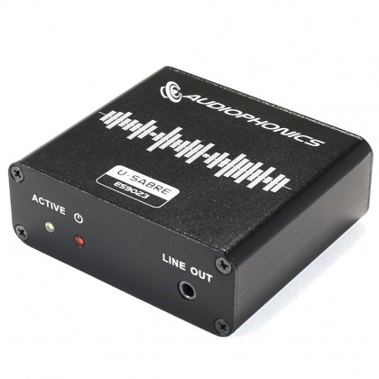

Tu peux aussi regarder le petit DAC U-sabre de audiophonics, qui intègre une sortie optique dans le mini-jack (dans ce cas il sert juste de convertisseur USB/optique) :
Le modèle de base est à 50€
Il te faudra un adaptateur mini jack / Toslink. Le DAC est auto-alimenté par l'USB mais peut aussi recevoir une alim exterieur.
