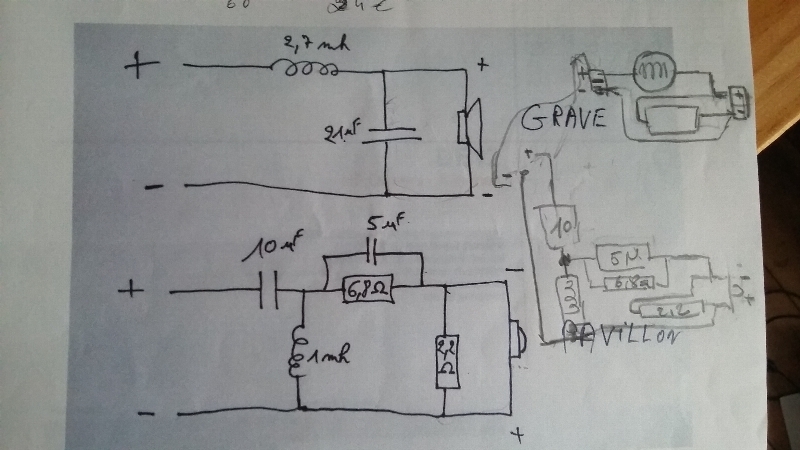

Merci pour la ref, le filtre sera certainement à modifier alors car le rendement n'est pas le même (+3db).
Je change quelle valeur dans ce cas ?
le pavillon que j''ai fonctionnera aussi bien ou il vaut mieux un HF101 par exemple ?
le filtre : (ne pas tenir compte du schémas en crayon gris)

Le filtre dépend de la courbe de réponse et de l'impédance des hps, du coup c'est rare de pouvoir remplacer un composant par un autre sans repasser par la case mesure/simulation :/

Ok ok ça sent le projet moisi ça.... J'ai pas les compétences pour filtrer moi même (je sais pas non plus mesurer).
Je vais attendre le budget et réaliser un projet déjà calculé type moniteur de proximité (il y en a sur le forum) pas trop cher.

Mais tu possèdes déjà les beyma et les b&c ou pas?
Sinon autant tester ce que tu as déjà pour voir si ça te convient, les petites compressions B&C ne sont pas mauvaises, c'est juste qu'à choisir je prendrais plutôt les RCF mentionnées plus haut mais il n'y a pas de quoi enterrer un projet déjà mis au point et bien filtré

Oui oui j'ai les beyma et les de12.
Je pense déjà faire une nouvelle caisse et tester comme ça.
Si ça convient pas à mes oreilles (qui sont pas non plus super exercées), je reverrai ma copie avec les compressions que tu as conseillé.
