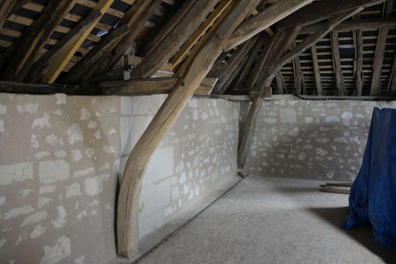

Deux ans, c'est le temps dont je dispose pour nettoyer les pierres de tuffeau, creuser les joints qui sont en terre glaise (et c'est plutôt solide, en 150 ans les murs ont très peu bougé...) et rejointoyer dans les règles : enduit gratté à la chaux et au sable. Tout seul, ça a été un peu long, mais pas trop le choix, les artisans maçons qui travaillent le tuffeau dans la région facturent leur prestation à un tarif qu'il n'était même pas question d'évoquer avec ma femme...
J'en ai profité pour faire passer sous l'enduit plein de gaines électriques en plein milieu du mur de la cage d'escalier. Pour la partie électricité, le travail a été facile. Lorsque j'ai acheté la maison, un artisan a refait toute l'électricité et, la maison étant très grande, il a posé dans le grenier un tableau électrique secondaire relié au principal par des câbles de 10 mm². Il m'a suffit de poser un autre tableau électrique juste à côté pour desservir toute la pièce. Le projet était très simple : des prises et des jeux de lumières, j'ai donc pu le réaliser moi-même.
Les gaines ont été posées au ras des murs et cachées dans des coffrages en bois, idée que j'avais vue mise en application dans la restauration de je-ne-sais-plus quel château visité pendant des vacances. Ce sera plus visible sur les prochaines photos...

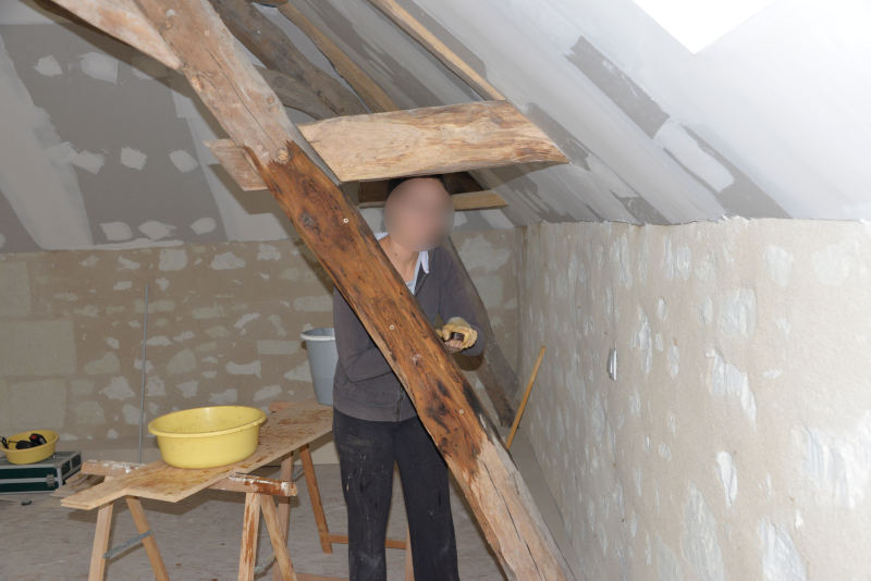

Nous sommes toujours en été 2016...
Pour le nettoyage des poutres, je ne souhaitais pas les faire sabler. Ça aurait été sans doute plus simple et plus rapide, mais je souhaitais les laisser apparentes et je ne voulais pas que le bois devienne trop rugueux, car c'est souvent comme ça après un sablage. Elle ont donc été lavées et grattées avec une brosse métallique et de la lessive de cristaux de soude. Mes filles m'ont un peu aidé sur ce coup là, y compris pour la peinture des placos.
J'ai ensuite posé la cloison de séparation du grenier. J'ai posé deux séries de rails métalliques classiques de 48 séparés par 1 cm de vide afin de faire une double cloison, cloisons remplies de laine de verre acoustique. J'ai mis deux couches de placo à l'intérieur de la salle ciné et posé une porte acoustique achetée chez Lap***e.
Pour des raisons évoquées précédemment, le sol est en osb, c'est donc par là que j'allais avoir le plus de problèmes pour les fuites acoustiques. Et comme le projet ciné ne s'est réellement décidé qu'après avoir posé les dalles, je n'avais rien fait de particulier pour gérer ça. Pour la cloison, j'ai donc fait économique : inutile de mettre une porte à 1000 € et du placo spécifique alors que le plancher n'était pas spécialement traité...
Je l'ai posée le plus près possible des fermes de charpentes. Plus près, je n'aurais pas pu glisser le placos entre les poutres et les rails. J'ai laissé un espace entre la cage d'escalier et la cloison afin de créer une niche qui accueillerait les électroniques, à l'extérieur de la salle donc.
Le placo dans la cage d'escalier a aussi servi à délimiter cette niche.

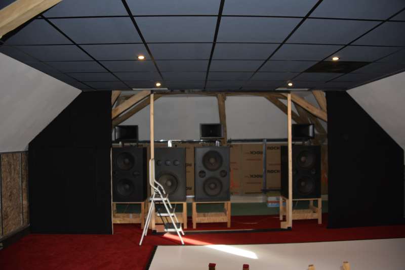

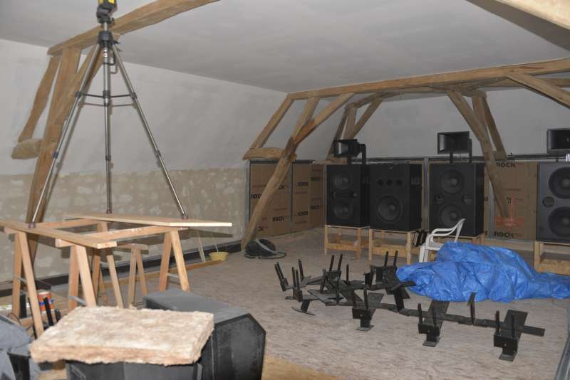

Pendant l'hiver 2016-2017, je continue à mes heures perdues à nettoyer les poutres, à poncer l'escalier en chêne encrassé de 150 ans de poussière lui aussi, je continue la découpe, la peinture, la pose des coffrages pour l'électricité, les peintures de placo. Effectivement, c'est long, mais que voulez vous, je ne suis pas un rapide et souvenez-vous : 140 m² de surface au sol...
Mai 2017, je commence à fabriquer l'estrade qui accueillera les deux rangées de 6 sièges..
Cette estrade sera remplie de laine de roche. A cause des fermes de charpentes, l'écran ne pourra pas se trouver contre le mur du fond, mais devra être devant cette ferme, ce qui laisse environ 2.5m d'espace entre l'écran et le mur. Cet espace n'est pas totalement perdu puisqu'il accueillera les imposantes enceintes, mais je ne pouvais faire mieux. Cet espace est recouvert de plaques rigides de 10 cm de laine de roche afin d'éviter qu'il ne se transforme en caisse de résonance.
Je commence également à poser les enceintes. Quelques mots à leur propos...
Je les ai trouvées auprès d'un particulier à Bordeaux qui les avait achetées à un cinéma qui fermait. Il les a gardées presque 2 ans pour un projet qui n'a pas abouti. Il souhaitait donc s'en débarrasser assez vite. Je suis tombé sur son annonce leb*****n et ai réagi le premier. Résultat : 3 KCS 2500, un sub KCS 118, 3 amplis qsc usa 900, le rack 19" pour ranger tout ça et un processeur pro dolby CP 650, le tout pour la modique somme de ....... 1000 € . Sachant que j'ai revendu le cp 650 pour 300 €... Et ce n'est pas la seule bonne affaire que j'ai eu la chance d'avoir.
L'étape suivante a été de marquer le plafond pour la pose d'un plafond suspendu en dalles acoustiques.
Pour la suite, je manque hélas de photos, celles que j'avais prises avec mon téléphone et stockées sur carte SD ont été perdues à cause de la défaillance de cette dernière .
J'ai donc posé le plafond acoustique et les lumières intégrées (des spots à led variables commandés par deux modules RF et gérés par ma télécommande universelle logitech via un convertisseur RF-IR). J'ai posé une moquette rouge, assuré les finitions de l'estrade des sièges, posé les sièges, les surrounds (4 KCS SR 12 achetées 3 ou 4 ans avant à quelqu'un à Angers - 35 km de chez moi - qui les avait achetées à un cinéma qui fermait, cinéma dans lequel je suis allé souvent quand j'étais étudiant), le vidéoprojecteur.
Les murs sont recouverts de laine de verre acoustique maintenue par des rails métalliques classiques.
Quelques précisions sur les sièges... Je les ai achetées il y a plus de 10 ans (eh oui, j'avais déjà aménagé une petite salle de projection dans une chambre d'ami, mais de façon sommaire : projection sur le mur, murs et plafond blanc, aucun traitement...) auprès d'une société de recouvrement de dettes qui était chargée de liquider un cinéma qui avait fermé (et oui, encore...) dans le Nord, département où j'avais vécu 5 ans... Marrant de voir comment le hasard peut me rattacher aux régions dans lesquelles je vis ou j'ai vécu.
J'en avais acheté 12, ils m'ont été livrés à domicile dans le 49 pour un total de 75 € le siège, soit un total de 900 €, moins qu'un canapé 3 places... quand je vous dis que j'ai de la chance pour l'achat de matériel...
Les appuis-tête ne sont pas d'origine bien sûr, mais fabriqués avec une planche sur laquelle j'ai collé une petite plaque de mousse, le tout recouvert d'une taie faite de velours rouge acheté au mètre dans un magasin de tissus, la planche étant ensuite fixée sur une patte métallique fixée à la structure du siège par des rivets pop. Il n'y en a que trois de fabriqués pour l'instant, mais les autres suivront... (je vous ai dit que je n'étais pas un rapide ?) Du moins pour la deuxième rangée car pour le premier rang, ils entreraient dans le champs de vision de ceux du deuxième rang.
Enfin, mon beau père ayant décidé, pour occuper sa retraite de se mettre à travailler le bois, il m'a confectionné, contre des cartons de vin de mon village, 12 repose pieds/tabourets en bois sur lesquels j'ai collé de la mousse achetée sur internet à la coupe, et recouvert eux aussi d'une taie fabriquée avec du tissus en velours rouge.
Enfin, pose de l'écran, 4 m de base avec toile trans-sonore, ce qui, vu les dimensions (2.45 m de haut avec le cadre), interdit toute estrade sous l'écran comme on peut en voir souvent dans les installations des membres de ce forum. Il reste tellement peu de place en haut et en bas, que ça a été difficile de serrer les vis de pose sur la structure en bois construite à cet effet.
A ce moment, le matériel se composait de 4 amplis qsc usa 900 (j'en avais trouvé un supplémentaire d'occasion) pour les enceintes et un crown xli 1500 bridgé en mono pour le sub, un oppo 93, un préamp emotiva 200, une nvidia TV shield, une logitech harmony ultimate et un projection sony 55 ES.
Nous sommes le 20 aout 2017, la première séance a lieu : imitation game.
Pour autant, tout n'est pas terminé : pas de chauffage installé, plein de détails de finition à régler, et reste l'autre moitié du grenier à aménager...

En septembre 2017, via ce forum, j'achète à Kroutch (120 km de chez moi...) 4 KCS SR 5 dont je compte me servir en atmos. Prix très doux pour ces enceintes très rares en occasion mais pile les modèles dont j'ai besoin, tant pour la marque identique aux autres, que pour les dimensions. J'achète un T.amp 4 canaux pour les alimenter.
En décembre 2017, Tochiro met son Yam 5100 en vente sur ce forum à prix très raisonnable. Je suis le premier à lui répondre, il habite à 90 km de chez moi... J'achète dans la foulée un zappiti hdr, car peu satisfait de la lecture de fichiers vidéo par la shield.
En janvier 2018, je demande à mon beau père de me tailler des planches qui allaient ensuite servir d'étagères pour les disques. Le principe est simple : des montants verticaux et des petites étagères vissées dans ces montants. Les disques sont posés à plat, pas envie de me tordre le cou à lire les titres jamais imprimés dans le même sens.
Mai 2018, je dépose l'écran, je construis des structures en bois sur lesquelles je pose du tissus burlington, fixé avec des scratchs.
Pas pratique : ce tissus est légèrement extensible. Coudre le scratch dessus nécessite de tirer sur le tissus pour le tendre lors de la couture, sinon ça fait des plis à la pose. J'aurais pu simplement l'agrafer, mais je voulais voir ce que ça donnait comme ça, en cas de dépose du tissus pour lavage.
Ces structures (dont une avec "porte" pour pouvoir accéder aux enceintes derrière l'écran) viennent se poser de part et d'autre de l'écran.
Je repose ensuite l'écran à sa place.
Un ami de mon village travaille dans une société qui pose des chaines de froid industriel. Il a eu la gentillesse de me conseiller et de me faire profiter des tarifs de grossiste pour une climatisation adaptée au volume.
J'avais des radiateurs en fonte qui attendaient pour le chauffage, ils devaient d'abord être sablés et repeints. J'ai demandé un devis de pose à mon plombier : le montant de la seule pose (sans le nettoyage et la peinture) était plus élevé que le montant de la clim. J'ai donc posé dans ce qui reste de grenier au-dessus de la salle ciné l'échangeur de clim et les 4 gaines de diamètre 200 qui alimenteraient tout l'espace. J'ai posé également la pompe à chaleur sur le mur extérieur et mon copain m'a assuré la mise en fonctionnement. La clim réversible, c'est quand même mieux.
Mais tout ça m'a pris tellement de temps, que la clim n'a été opérationnelle qu'en juillet 2018. (cet hiver, séances avec radiateur d'appoint au gaz et couette en duvet d'oie prise sur le lit...)
Pour l'instant, la salle ressemble donc à ceci :
