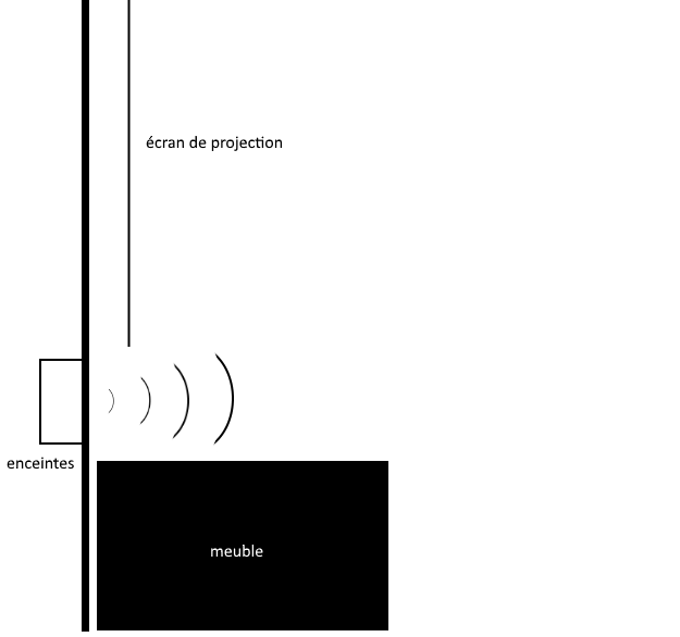

Je maintien qu'il est dommage de mettre une planche de 50cm de long pile devant les enceintes, cela va amoindrir la qualité de la scène sonore et également déséquilibrer le rendu. La calibration de l'ampli HC pourra en partie corriger le problème, mais seulement en partie ...

Ta description me laisse penser à cela. Je n'ai pas dessiné la TV, tu m'en excusera.
J'ai bon ?

Bonsoir,
Un grand merci subway pour le petit schéma
oui c.est bien cela.
Il y a un espace de 10 cm entre le meuble de tv et l’nceinte puis 10 autres entre l’enceinte et la tv
Trop top et encore merci de ton schéma

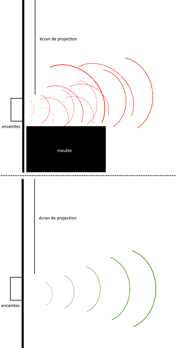

Montas31 a écrit:Bonsoir,
oui c.est bien cela.![]()
- Montas31
- Messages: 15
- Inscription Forum: 02 Jan 2019 12:16
Donc effectivement on est en situation problématique :
Une surface réfléchissante aussi longue devant des enceintes n'est pas la chose la plus recommandée à faire
Y-a-t-il moyen de procéder autrement du coup ?
