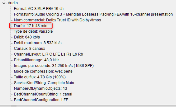

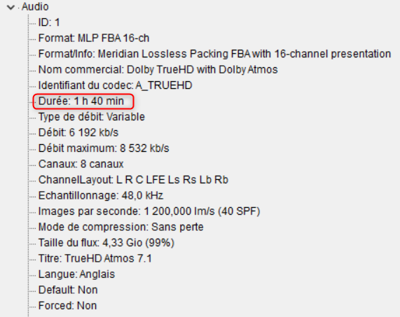

Via media info (ici avec un autre film):
piste d'origine thd:
Piste réencodée en thd+ac3:
Merci pour la nouvelle version de tsmuxer, mais il ne prend tjs pas en charge les pistes thd.
