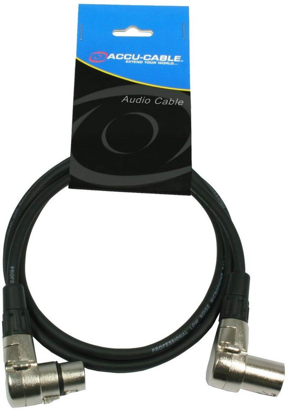

6 Euros. OK OK OK, ce n'est pas estampillé HIFI
Pour les câbles coudés à une seule extrémité, il faut faire attention : est-ce l'embout mâle ou femelle que l'on souhaite coudé ???
