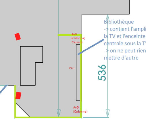

La pièce à sonoriser fait 25m2 et est ouverte sur un espace salle a manger cuisine par le côté gauche quand on regarde la télé et par le haut, on est directement sous pente.
L'espace total fait 43m2
Je met un petit schéma de l'install
https://drive.google.com/file/d/1rvB_ZD ... p=drivesdk
Budget 1500e

Concernant l'implantation des enceintes, pour gagner en immersion je t'invite à écarter un peu plus les surrounds :
Concernant le plafond en pente, on peut donc oublier l'Atmos à réflexion.
Pour les enceintes, voici ce que je te conseille : https://www.ldlc.com/fiche/PB00324912.html - ça sera plus qualitatif que les Aingel et ça remplira mieux la pièce, tout en restant compatible avec ton budget. Au niveau de l'amplificateur audio je te conseille d'attendre les soldes d'été et de prendre un X3600H qui apporte une puissance plus confortable ainsi qu'une meilleure calibration (Audyssey XT32 au lieu de XT).

Je suis en effet hyper attiré par le x3600h mais il est trop profond, je suis juste bien avec le x2600h... Je vais voir ce que je sais faire.
Concernant focal, il ne semble pas dans la liste des marques en affinité avec Denon d'un point de vu tonalité.

Tu peux découper la face arrière du meuble, c'est ce que j'ai fait chez moi (cette face arrière étant une simple planche de 3mm pour occulter l'arrière) même pour mon X2500H (j'aurais aimé prendre la série 3000 mais bon le budget était très tendu malheureusement). Et c'est également un + pour la ventilation
Pour les Focal, je ne vois pas de problème avec cette association
