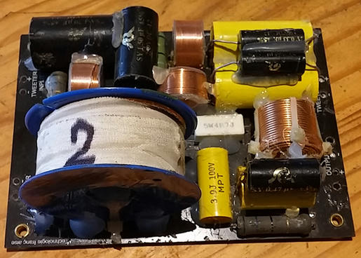

Bon, ch'tite photo du filtre. J'avais oublié, j'ai aussi changé la self :
C'est assez acrobatique pour mettre les étains et tout bloquer : le PCB est vraiment petit et ils sont grand
- McGayver
- Messages: 22604
- Inscription Forum: 12 Déc 2005 1:23
- Localisation: Perdu au fin fond du Gers
Ça rentre au chausse-pieds !
