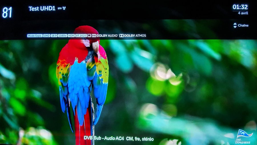

Pourriez-vous tester si la SP11RA est compatible avec "Dolby Atmos délivré via Dolby AC-4" diffusé par les chaînes de test UHD sur la TNT ?
post180628164.html#p180628164
A priori, la SP11RA est compatible avec Dolby Atmos délivré via Dolby TrueHD ou Dolby Digital Plus.
https://www.lg.com/ca_fr/barres-de-son/lg-sp11ra
Apparemment, LG ne mentionne pas de Dolby AC-4 : donc pas de décodeur Dolby AC-4 dans la SP11RA.
Heureusement, les téléviseurs compatibles Dolby AC-4 peuvent décoder du Dolby AC-4 et transmettre du Dolby Atmos LPCM ou Dolby MAT, i.e. flots audio LPCM + métadonnées Dolby Atmos.
? : flot audio Dolby Atmos délivré via Dolby AC-4 >> TNT >> TV: décodeur Dolby AC-4 > flot audio Dolby MAT (ou flots audio LPCM + métadonnées Dolby Atmos) >> HDMI >> barre de son SP11RA : Dolby Atmos Renderer
Donc, est-ce que la Q950A est compatible avec Dolby Atmos via Dolby MAT ?

Message » 02 Sep 2021 11:55
loic69 a écrit:Pas de chaine Test UHD chez moi en tnt...
Sur quel numero l avez vous ?
Chaîne 81 : Test UHD1
Chaîne 82 : Test UHD2
Chaîne 83 : Test UHD3
https://twitter.com/cvrlh/status/1377629176690266115
https://twitter.com/ultrakfr/status/1378335602312089604
thc21 l’a testé : la SP11RA est compatible Dolby Atmos délivré via Dolby MAT, la SP11RA ne disposant pas de décodeur Dolby AC-4.
post180743818.html#p180743818
flot Dolby Atmos via Dolby AC-4 de la chaîne de test UHD >> TNT >> TV: décodeur Dolby AC-4 > flot audio Dolby MAT (i.e. flots audio LPCM + métadonnées Dolby Atmos) >> HDMI >> barre de son SP11RA: Dolby Atmos Renderer
