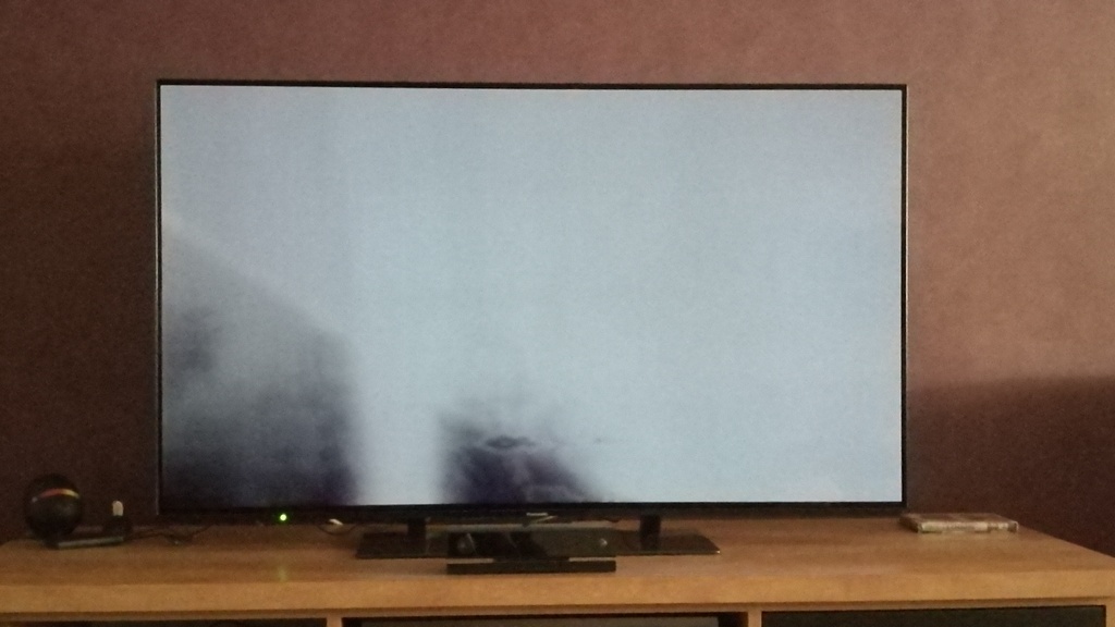

pour moi l'Oled c'est terminé. Il y a quelques temps, j'ai remarqué que lors des matchs de tennis, que les balles étaient vertes . J'ai donc contrôlé le téléviseur, et la , sur l'affichage rouge , une ÉNORME tache sombre en plein milieu de l'écran , avec deux marquages à gauche et à droite.
J'ai contacté mon revendeur, qui a contacté Panasonic. Proposition de dédommagement de 580 €, avec obligation de détruire le téléviseur... perte sèche, plus de 3000 € !!!
Vive l'Oled !!! Pour info, téléviseur avec 4035 heures d'utilisation .
Donc, terminé l'Oled, mais surtout, terminé Panasonic .

kisscool a écrit:Bonjour à tous,
... peux-tu poster des photos, ainsi que donner tes lignes Etat4 et Etat8 (sur la télco, Menu/Aide/Informations système) ...

... donc ton Pana a 11029 heures de fonctionnement (allumé 4035 fois) et 2082 maintenances courtes de dalles ont été déclenchées (00822 en hexadécimal), dont 1941 (00795 en hexadécimal) abouties (sans être interrompues par un rallumage du TV alors que la diode était encore orange, ce qui s'est produit 141 fois ... ).
8 maintenances longues de dalle déclenchées (0008) et 8 abouties (0008) ...
Pour le reste faut voir les photos ...

Deux choses me viennent à l'esprit, soit c'est un marquage de dalle (jeux vidéos pendant de longues heures, ou bien chaines télé avec logo pendant de longues heures ...) ou alors c'est une brûlure de la dalle par reflets des rayons du soleil, directs ou indirects ...
Y a t-il qq chose devant le TV, genre table basse, miroir, ou carrelage, qui puisse renvoyer les rayons du soleil ...

... est-ce que le soleil peut taper directement ou indirectement sur la dalle dans la journée, est la question à se poser (difficile à dire si personne à la maison dans la journée, et ça varie avec la saison en fonction de l'orientation du salon) ...
Je ne vois qu'une solution, déclencher manuellement une maintenance longue de dalle (environ 80'), en prenant bien les précautions indispensables pour ne pas se choper le fameux rectangle maudit, c'est à dire bien veiller à ne pas mettre le pana en veille alors que le message de maintenance est affiché à l'écran, il faut impérativement passer sur une chaine télé, puis seulement alors, mettre le Pana en veille avec la télco ...
Voici un exemple de dalle cramée par le soleil (directement ou indirectement par reflets), on devine le toit de la maison d'en face ...
