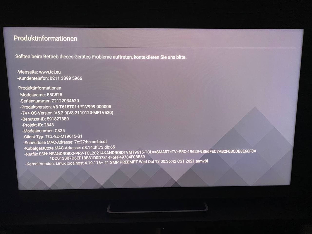

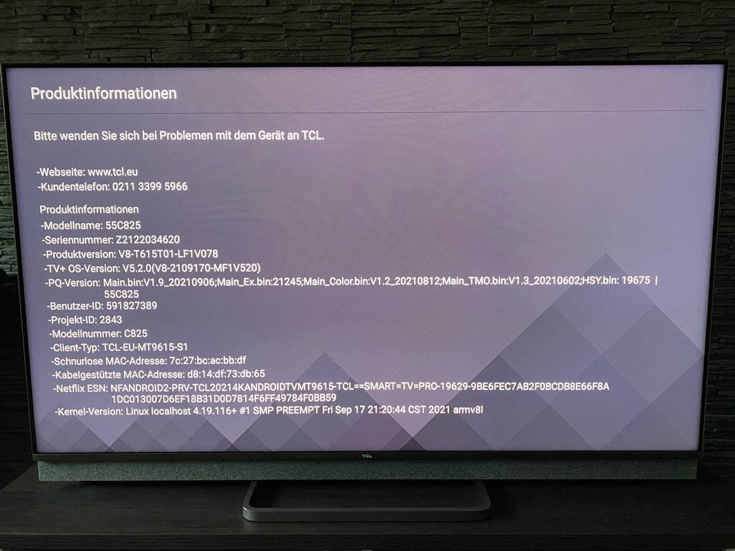

DOKKO59 a écrit:Salut,
Plusieurs fois que je télécharge la mise à jour v078 et que je tente de l'installer mais j'ai toujours le même message d'erreur :
"La validation du paquet de maj à échoué et la mise à jour du système s'est arrêtée! "
De votre côté, pas de problème ?
Quelqu'un signale que V072=> V078 IMG n'est pas possible.
Alors V072 => V999 par mise à jour locale est OK.
Puis à partir de V999 => V078 IMG maintenant aussi OK.
Le fichier V8-T615T01-LF1V078.img doit être renommé en "update.img"
Pour information....
V999
V078
Salut, merci pour le retour, c'est étrange quand même qu'une mise à jour officielle ne fonctionne pas :o par contre un peur peur de tester cette v999, je vais peut être attendre aussi
