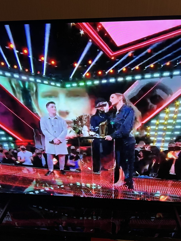

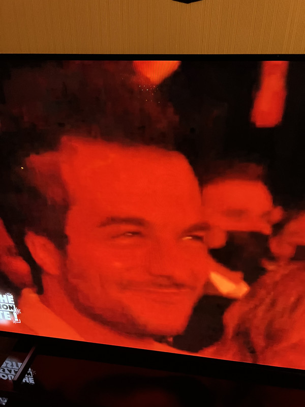

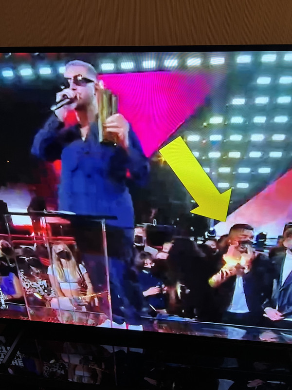

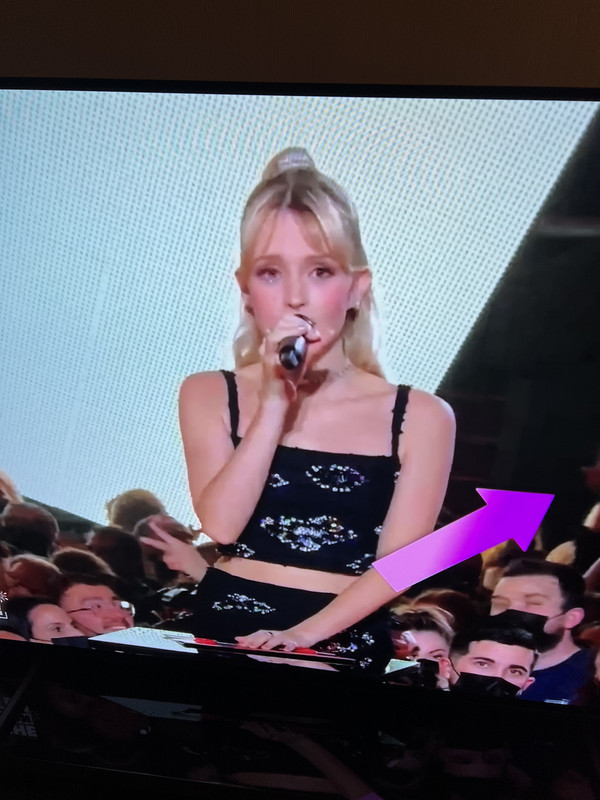

J'ai quelques photos prises avec mon iPhone 13 Pro, des photos prises sur la chaine Touche pas à mon Poste, et voilà avec quels types d'image je me traine par moment .. (à savoir que je suis fibre homme 400 méga chez Orange)
Ce qui est terrible, c'est que j'ai l'impression que les pixels sont bien plus visible, avec ces effets "flou" que mon ancienne télé Samsung full HD que j'ai eu il y a 7 ans, que j'ai du acheter max 600 euros ..
Je ne sais pas si ce rendu est normal, si à 3,000e il n'y a pas un soucis, si le upscalling joue vraiment son rôle ?
Je vous avoue que je suis un peu inquiet, j'ai besoin d'aide et de réponse, je m'attendais à beaucoup mieux, mais peut-être qu'il faut oublier les bonnes qualités d'images sur TNT tant qu'il n'y aura pas de 4K ?
