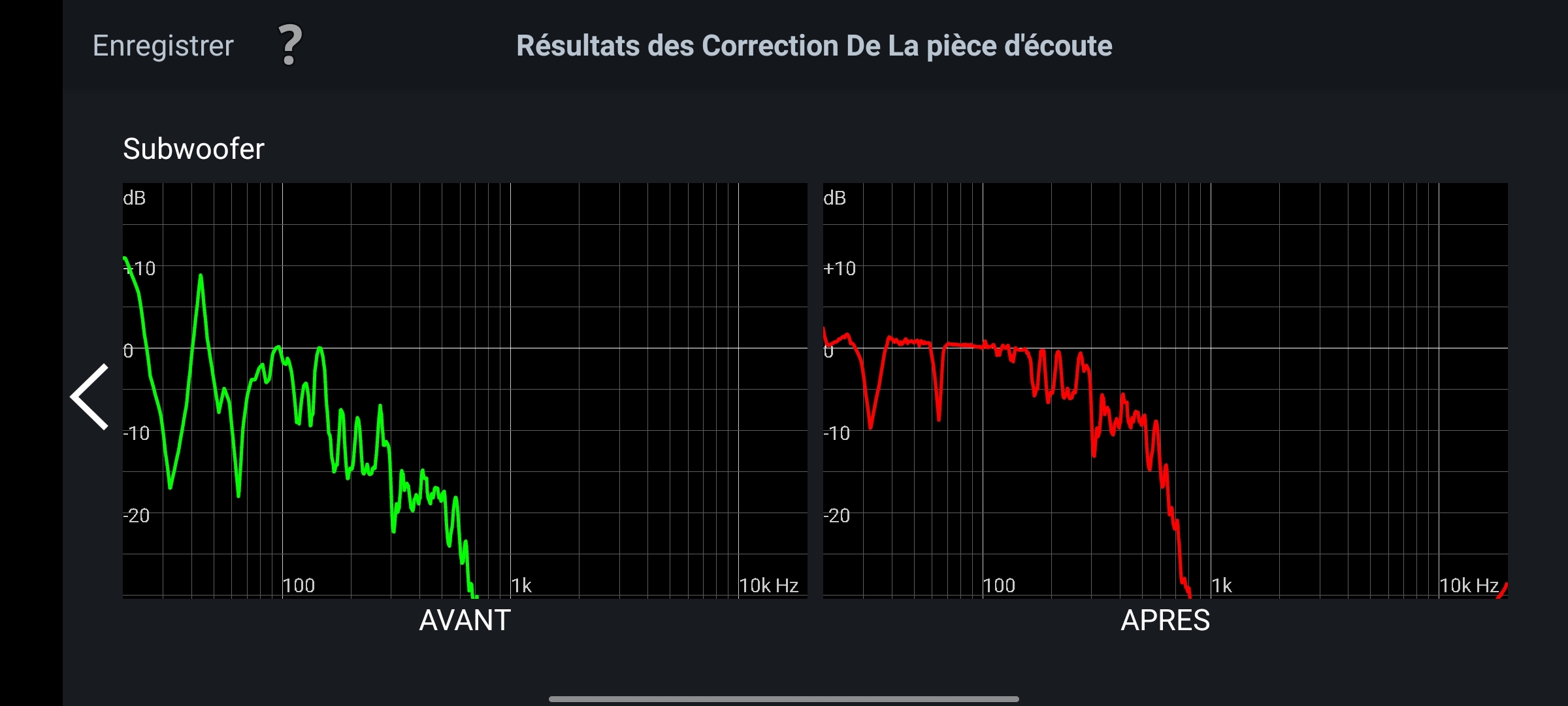

Bonjour les spécialistes, voici la calibration du monolith10 après rodage, à votre avis je dois touché à la phase pour atténuer les écarts

La phase ne changera rien à ça, c'est simplement tes modes de pièce résonnants et les annulations que ça cause.

tres bien ta courbe rouge ! seul un 2eme sub bouchera tes 2 gros trous a 24 et 50hz

Merci pour vos réponses, c'est tentant un deuxième monolith, surtout que pour un simple 10 il envoie, mais finance oblige, je pourrais pas pour le moment, donc même un changement de place ne résoudra pas ce problème ? et si j'ai bien compris, audyssey n'egalise pas les trou au dessus de 10db

FaridK a écrit:Merci pour vos réponses, c'est tentant un deuxième monolith, surtout que pour un simple 10 il envoie, mais finance oblige, je pourrais pas pour le moment, donc même un changement de place ne résoudra pas ce problème ? et si j'ai bien compris, audyssey n'egalise pas les trou au dessus de 10db
C'est exactement ça : il est contreproductif d'égaliser des grands trous, car tu demande beaucoup de puissance. Pour faire +3dB il faut doubler la puissance. Donc +10dB c'est faire plusieurs fois *2 : comme faire P*2*2*2 donc si tu as déjà une sollicitation de 50W sur certains passages, tu monte à 50*2*2*2 = 400W !
