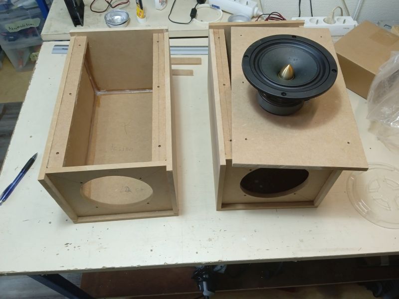

Message » 26 Juil 2022 17:33
C'est encore très loin d'être fini mais ça avance doucement :siffle:
