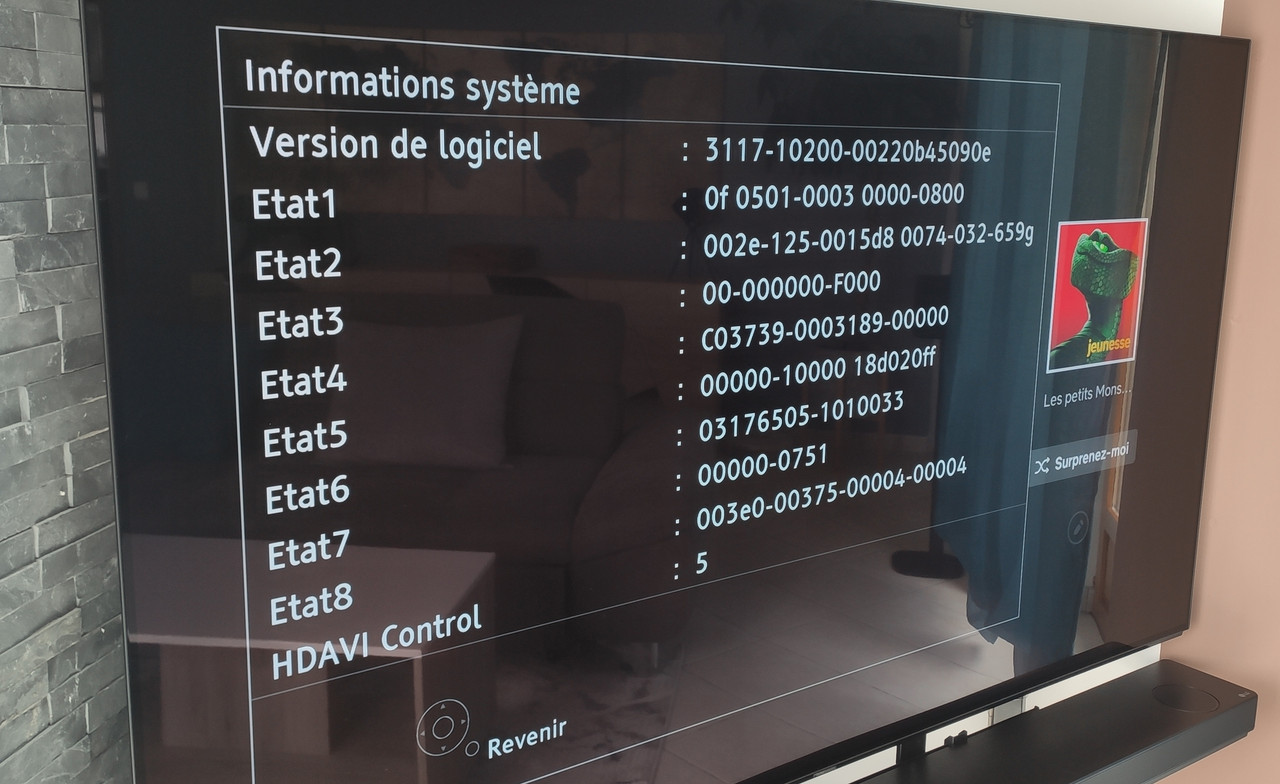

» 01 Sep 2022 12:09
FZ26 a écrit:... il te faut poser la question dans la bonne section ...
achat-plasma-lcd-et-tv/De préférence il faut donner "l'âge" du TV en heures ...
Avec la télco : Menu/Aide/Informations système, ligne Etat4 : le premier chiffre après la lettre donne le nombre d'heures de fonctionnement du TV, le deuxième chiffre donne le nombre d'allumages ...
Si ma mémoire est bonne, la référence 8
30 n'était vendue qu'à la Fnac, et le TV avait la belle télco en alu brossé et rétroéclairée du FZ950, au lieu de la tout plastoc du FZ800 ...
Merci du retour. Oui c'est bien ça, télécommande en alu avec le bouton pour la retro éclairer, le détail inutile mais indispensable
Voici une photo, je l'ai acheté en mars 2019, hormis pour des films, je ne suis pas un gros consommateur. C'est surtout les enfants avec Netflix.
bad-enzo
- Messages: 194
- Inscription Forum: 18 Jan 2012 9:56
» 01 Sep 2022 12:21
... ton Pana a 3739 heures de fonctionnement et a été allumé 3189 fois.
Ligne Etat8 :
003e0 (en hexadécimal) = 992 maintenances courtes de dalle (toutes les 3h cumulées) se sont automatiquement déclenchées
00375 (en hexadécimal) = 885 maintenances courtes de dalle ont abouti, sans être interrompues, par ex par un rallumage du TV alors que la diode était encore orange, donc 107 maintenances ne sont pas allées au bout ...
00004 maintenances longues de dalle (toutes les 1000 h cumulées) se sont automatiquement déclenchées (durée environ 80 mn)
00004 maintenances longues de dalle ont abouti sans être interrompues ...
FZ26
- Modérateur Univers TV
- Messages: 14153
