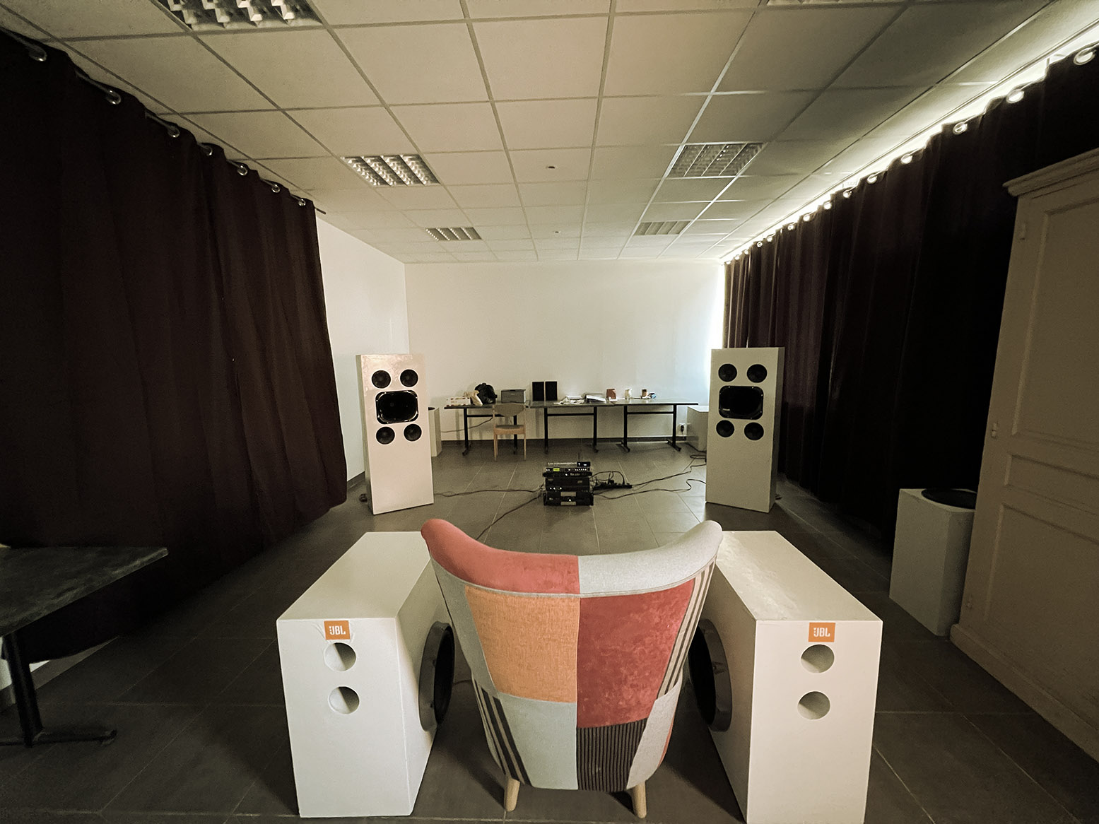

L'autre solution, c'est de masquer le son de retour des murs par la proximité du ou des Subs, c'est très efficace, on mets les problèmes sous le paillasson, la on retrouve le vrai grave car peu de trainage, on retrouve les nuances et un grave réel, mais il faut un caisson de part et d'autre du siège d'écoute, c'est l'arme atomique contre les problèmes.
Ce serait mon choix dans tout les cas, ici mon installation actuelle

Le bon choix peut etre un compromis entre tout ça, plusieurs subs placés à la mesure, dont certains très proches de la zone d'écoute, la dernière install de Wakup utilise cela avec succès chez Fabien, mais c'est du cas par cas, la mesure guide les choix techniques.
Le très bon grave, en dehors d'écouter la tête dans les subs, c'est la très grande salle, les basses fréquences ont besoin d'espace pour se déployer, un grand volume c'est aussi une fréquence de Schroeder plus basse et des modes plus bas en fréquence, ma nouvelle future salle d'écoute est pour cette seule raison énorme.
