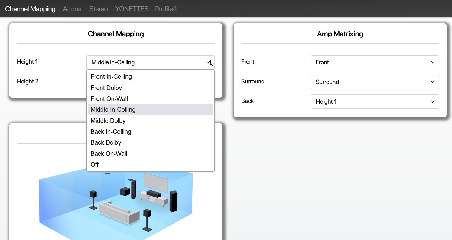

Bonsoir tout le monde, je rencontre un petit problème de configuration certainement pour calibration ARC.
ma configuration est 9.2 avec 2 atmos au plafond au centre de la salle "environ"
Quand je lance ARC, tout va bien jusqu'à que ce soit au tour des atmos, aucun son n'en sort, du coup, calibration à l'arrêt.
Sur un film en atmos tout fonctionne bien par contre.
Certainement mal configuré qq part.
Une idée ?

Message » 24 Fév 2025 21:22
9.2 ???
Ce ne serait pas plutôt 7.2.2 ??
Tu as défini et branché tes Atmos comment ?

Message » 24 Fév 2025 21:29
Houps 7.2.2 oui, je ne comprend pas ce que tu veux dire par branchés comment

Message » 25 Fév 2025 9:39
vador a écrit:Houps 7.2.2 oui, je ne comprend pas ce que tu veux dire par branchés comment
Dans le setup:
ça doit être un peu différent chez toi, je n'ai qu'un 740...

Message » 25 Fév 2025 10:44
Bonjour et merci, je regarde à ça tout à l'heure :bravo:
