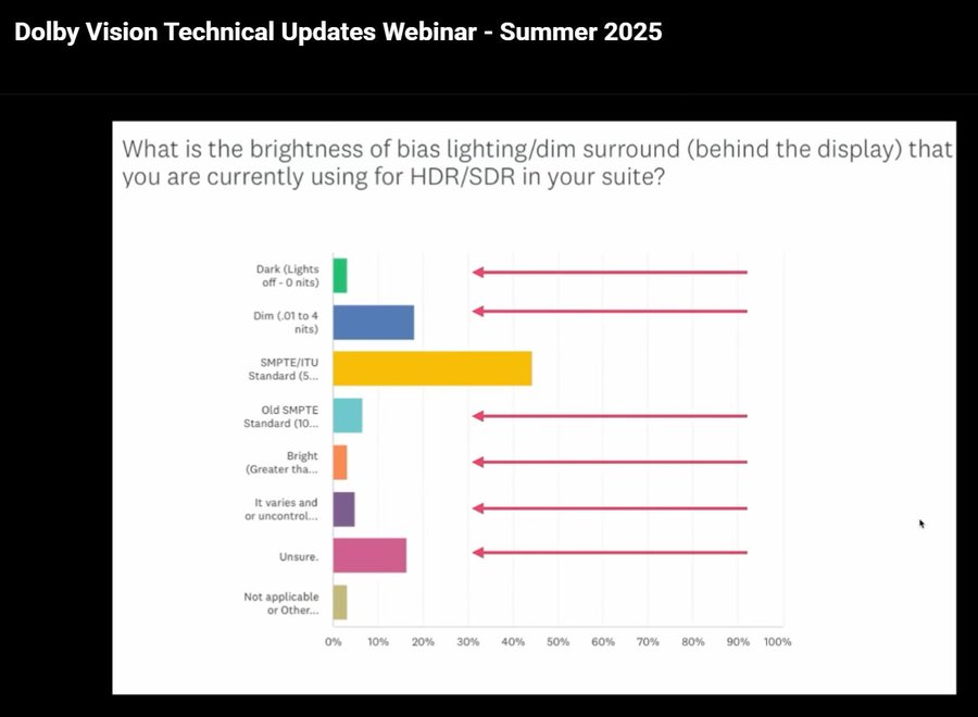

Selon un sondage Dolby, seulement 42 % des studios de post-production suivent la recommandation d'une lumière ambiante de 5 nits dans un environnement d'étalonnage selon la norme BT.2100.
https://www.youtube.com/watch?v=gT8Arb7xp3I&t=360s
Contrairement aux TV Dolby Vision (Dolby Vision IQ), les TV Dolby Vision 2 recevront la description réelle de l’environnement d'étalonnage dans les métadonnées DV2.
post181573187.html#p181573187
