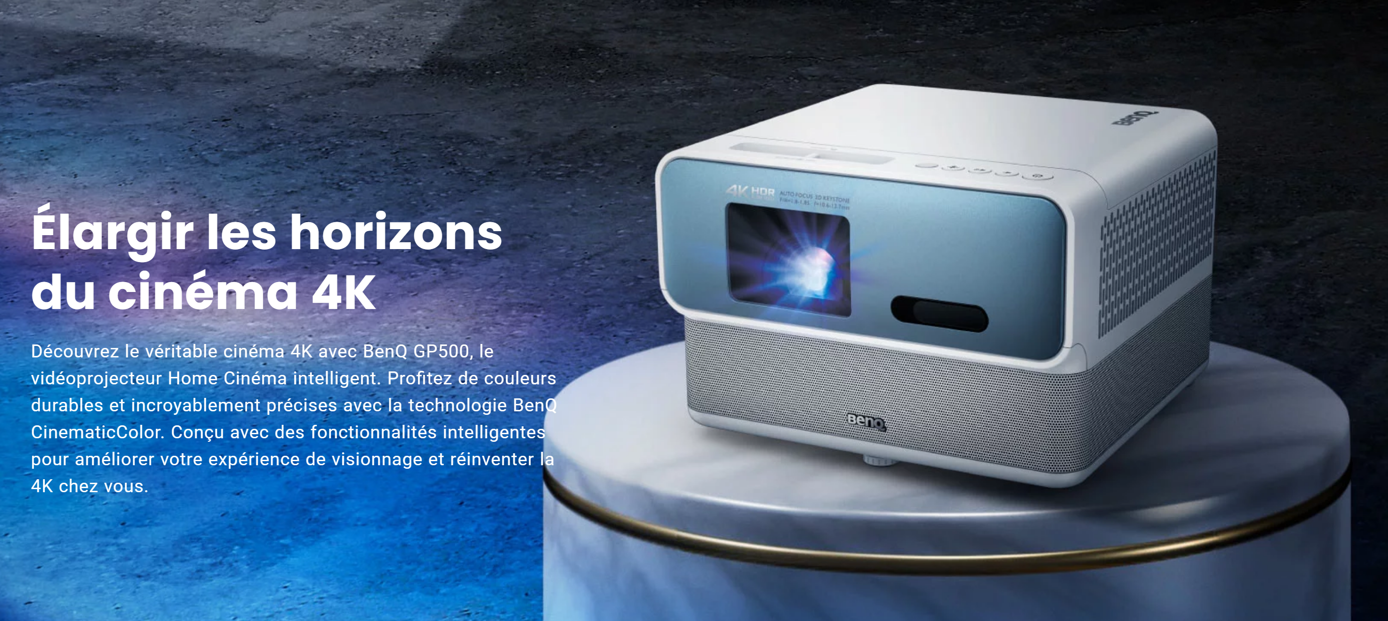

J'ouvre ce sujet dédié au vidéoprojecteur UHD 4 LEDs BenQ GP500, commercialisé en 2023, concurrent du XGIMI Horizon Pro avec une focale plus courte et une gestion améliorée du contraste.
Site BenQ : https://www.benq.eu/fr-fr/projector/hom ... gp500.html
Ce projecteur concurrent du Xgimi Horizon Pro (Lien HCFR) propose un bloc optique motorisé avec mise au point automatique, évitement d'obstacle et sa correction de trapèze automatique, ainsi qu'un un zoom manuel.
Projecteur DLP compatible 4K HDR/HLG avec une puce DMD 0,47 et traitement XPR (x4) dispose de micro-miroirs, a une luminosité annoncée de 1500 lumens fournis par quatre diodes LED (RVVB). Le bloc optique motorisé offre un rapport de projection de 1.0-1.3 avec un zoom 1.3x.

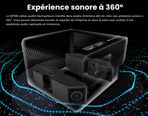

Il est équipé d'un système audio de quatre haut parleurs large bande idéalement équilibrés et orientés dans quatre directions afin de créer une ambiance sonore à 360° . Une conception d'enceinte bass reflex de qualité cinéma permet au son de remplir la pièce, où que l’on soit . Le réglage treVolo avec DSP indépendant crée un son 3D immersif, et chaque haut parleur peut être configuré individuellement pour conserver une bonne spatialisation du son quel que soit l’emplacement choisi pour installer le vidéoprojecteur.
