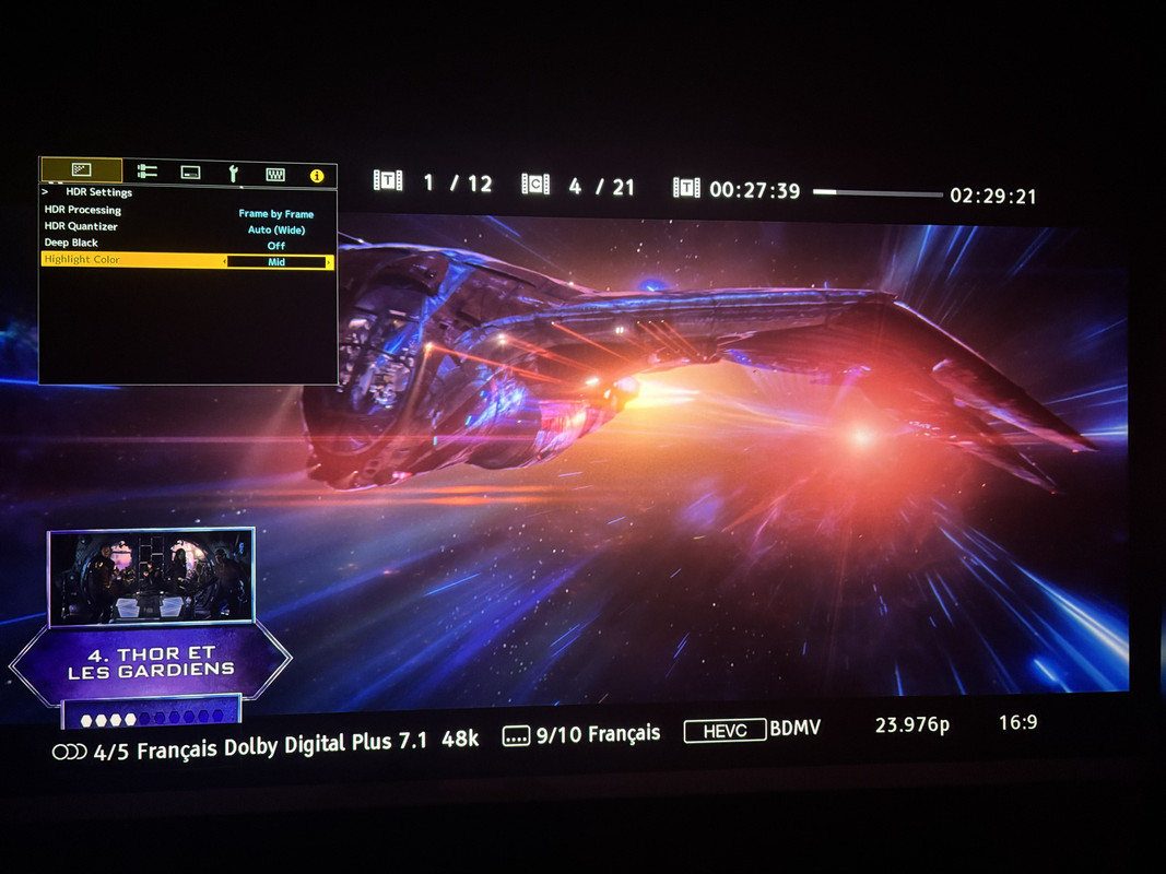

On continue les retours de ce nouveau firmware concernant le "Highlight Color" sur les scènes de référence suggéré par BangoO.
Alors déjà, je n'ai toujours pas pu détecter de différence entre le mode "middle" et le mode "high" de cette fonctionnalité. Et j'ai fait des essais en utilisant les différentes valeurs du HDR Quantizer (Auto Normal, Auto Wide, -2, -1, 0, 1, 2) --> Je voulais m'assurer que le paramètre d'HDR Quantizer n'avait pas impact sur le fonctionnement du "Highlight Color" --> Et il n'en a pas.
- La 1ere scène suggérée par BangoO est Batman v Superman pour le vert à 2:32:54. --> Ici, il n'y aucune différence quand on joue sur le "Highlight Color" --> Je n'ai pas pris de photo du coup
- La 2eme scène suggérée par BangoO est Atomic Blond (50:55 et 51:21). --> Ici aussi , il n'y aucune différence quand on joue sur le "Highlight Color" --> Je n'ai pas pris de photo du coup
- La 3eme scène suggérée par BangoO est Mad Max Fury Road (Scène au début du film avec des feux d'artifice Rouge et Orange). --> Ici aussi , il n'y aucune différence quand on joue sur le "Highlight Color" --> Je n'ai pas pris de photo du coup

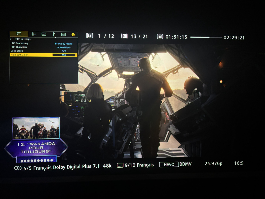

- La 4eme scène suggérée par BangoO est Infinity War à 1:31:14. La on détecte une différence entre low et middle (lumière du jour à travers la vitre) :
- La 5eme scène suggérée par BangoO est Infinity War à 27:37. La on détecte une différence entre low et middle (Etoile au bout de l'aile du vaisseau ainsi que dans le jet de propulsion de son moteur) :

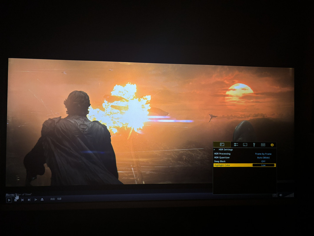

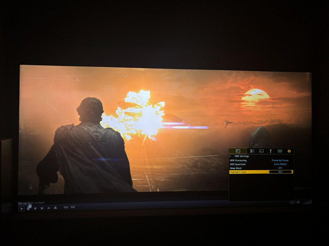

- La 6eme scène suggérée par BangoO est Man of Steel à partir de 04:56. La on détecte une différence entre low et middle (Couleur de l'explosion) :

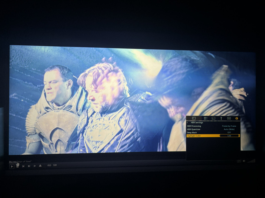

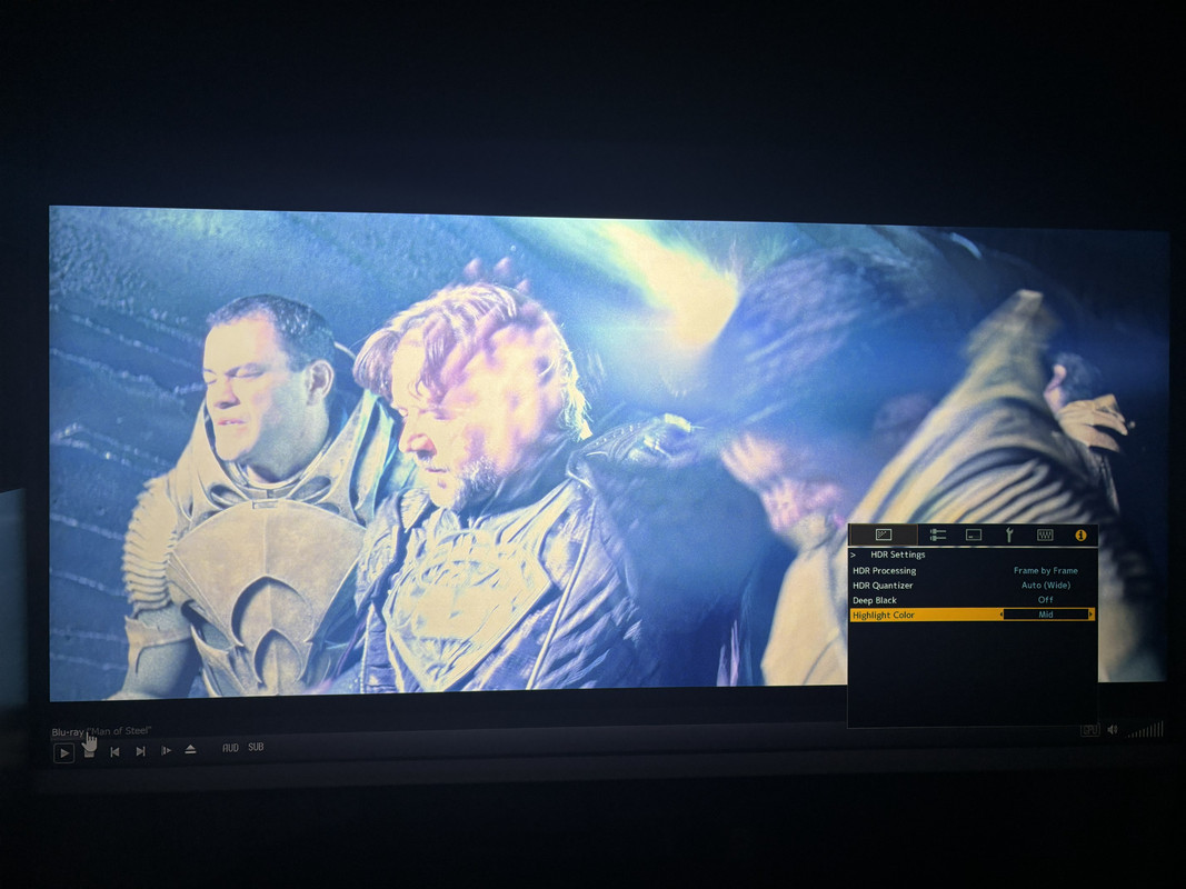

- Et une dernière pour le fun, c'est toujours sur Man of Steel autour de 04:00 de mémoire :
--->Comme ça, ce sera plus simple de se faire un avis.
-->On remarquera que mon RS3200 (NZ800) a été autocalibré en utilisant une sonde alternative. Pour la calibration du Gamma, j'utilise la technique de mettre la sonde face à la lentille du VP à environ 1M50 et en abaissant le capot de luminosité ambiant de la sonde. Cette technique permet d'avoir une linéarité du Gamma exemplaire. Je préfère préciser ce point. Ce n'est pas la méthode officiel JVC, mais je ne pense pas que cette technique pourrait pertuber le Highlight Color. Je me trompe peux être.
Les essais on été effectué avec le laser sur 66, filtre DCI activé --> ma toile est une XS Daylight 1.1 Gen 2 de 2M50 de large. Sur certains films, j'ai du utiliser mon PCHC, mais sans activer évidemment le DTM de MadVR. Le traitement du HDR était confié au JVC.
Il me paraissait important de preciser ces derniers points.

Ben disons que par principe, nous savons maintenant que le "highlight color" a un impact sur les highlights. Au passage ces highlights ne sont pas simples à détecter dans les scènes de film.
Je n'ai pas su détecter de différence entre le mode "middle" et le mode "high". Lors de mes essais j'ai fais attention à très attentif à la détection de différence. Mais comme le souligne Emmanuel Piat dans son explication, c'est peut être ma perception visuelle qui ne détecte pas la différence ; Je referai d'autres essais.
Le fait de proposer un traitement des highlights est un +. Mais oui, globalement, cela ne transfigure pas le rendu global de l'image. Car ces zones "Highlight" sont localisées. Le fait que cela ne transfigure pas globalement l'image, n'est pas lié au travail de JVC sur ce firmware, mais à la nature même de ces highlights.
Comme je l'ai expliqué dans un ancien message, je me suis fais de fausses idées concernant cette technologie à cause de la photo marketing de la plaquette JVC. Avant de tester, je croyais que cette technologie pouvait transfigurer le ton global de l'image dans sa gestion de la luminosité et des couleurs ( même en dehors des highlight --> un peu comme sur la photo du marketing JVC). Mais dans les faits, cette technologie porte bien son nom : Elle ne concerne que les highlight. De mon point de vue, même si lorsque l'on regarde un film ou une scène contenant des highlight, il est loin d'être simple de les percevoir, et donc il est loin d'être simple d'apprécier la différence entre le mode "low" et le mode "middle" de ce paramètre, j'ai tendance à préférer le rendu du mode "middle". Mais en toute honnêteté, si tu passes l'un derrière l'autre la même scène en jouant sur ce paramètre (et sans que je connaisse la valeur choisie), je ne suis pas certain que je serais capable de dire laquelle est en "low" et laquelle est en "middle" ; sauf peut être si je connais parfaitement la scène et que je regarde fixement l'élément highlight concerné en ignorant le reste de l'image. Bref, encore une fois, par principe, le highlight n'est pas simple à détecter lorsque tu regardes un film et que ton esprit est plongé dans l'histoire de ce film. Je ne blame pas JVC concernant ce point ; C'est juste cette photo du marketing qui avait induit mon esprit "imaginatif" en erreur. Après je ne sais pas pour quelle raison je n'ai pas su détecter de différences dans les différentes scènes contenant des highlights et suggéré par BangoO (que je remercie au passage). La techno JVC est elle à 100% au point ??? Ou alors c'est un paramétrage dans mon VP qui fait que cela limite la performance de cette technologie (Comme la puissance laser, le filtre DCI, l'autocalibration "non officielle") ???? Ou alors, est ce que c'est la performance du Frame Adapt HDR V2 actuel qui limite la performance de cette technologie ???? Ou alors c'est ma perception visuelle qui ne détecte pas les différences ???? --> Bref, je peux imaginer quelques scénarios possible.
Concernant la techno "Smooth", je ne suis pas trop surpris que ce genre de techno puisse entrainer des artefact sur des mires ou sur des scènes de mires. Idéalement, il faudrait faire des essais poussés dans des conditions de films. J'ai fait quelques essais, j'ai l'impression qu'elle porte bien son nom. En fait quand on pousse le paramètre "enhanced" au dela d'une certaine valeur, j'ai la sensation que le "smooth" arrive à enlever une très très lègère apparition d'artefact. Je ne dirais pas non plus que c'est ultra flagrant, mais c'est la sensation que j'ai eu. Je n'ai pas fait d'essai sur des couleurs bandings. Il faudrait peut être essayer en injectant du banding avec une profondeur de couleur en 8 bits dans le VP.

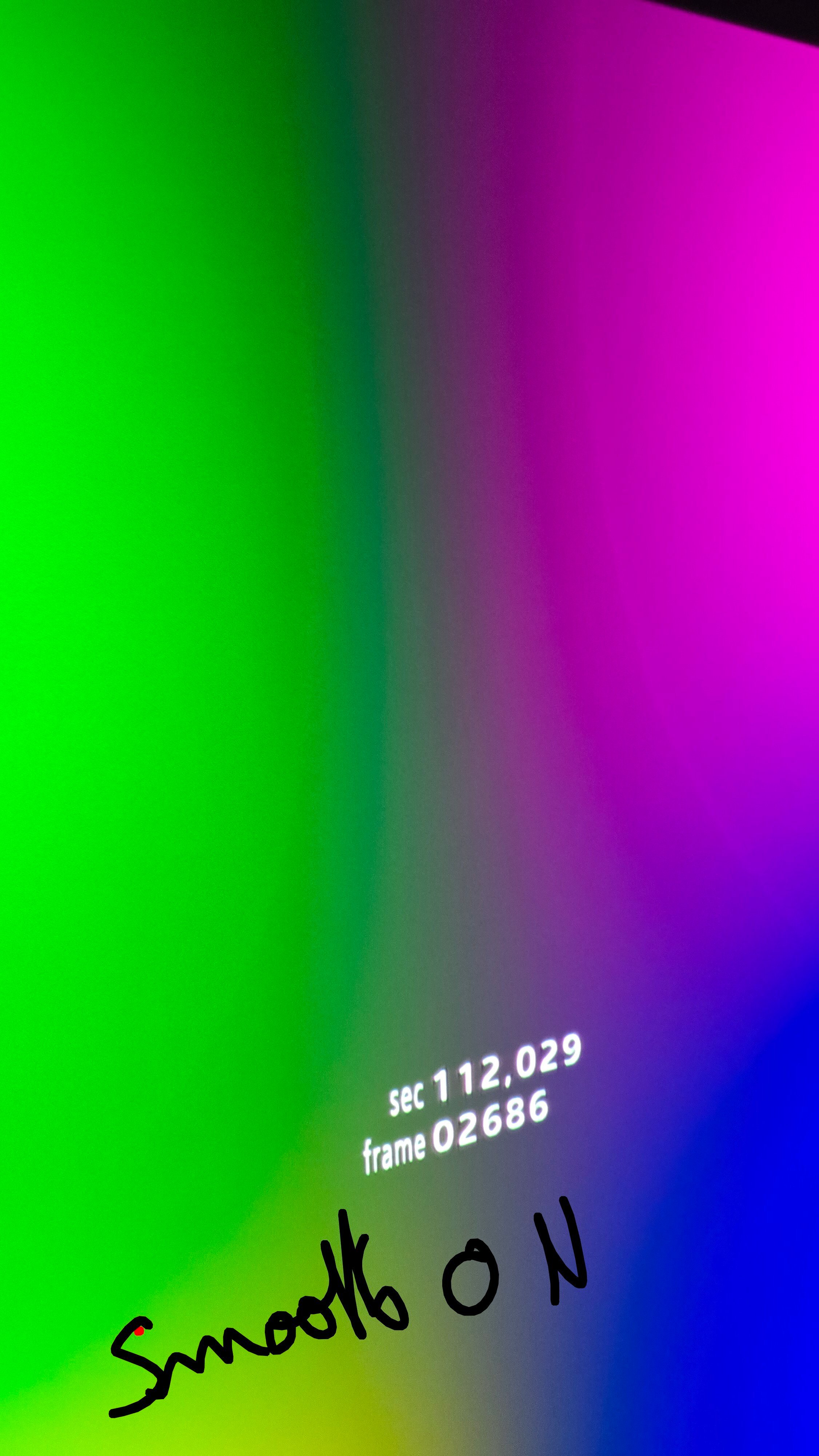

benniegentil a écrit:

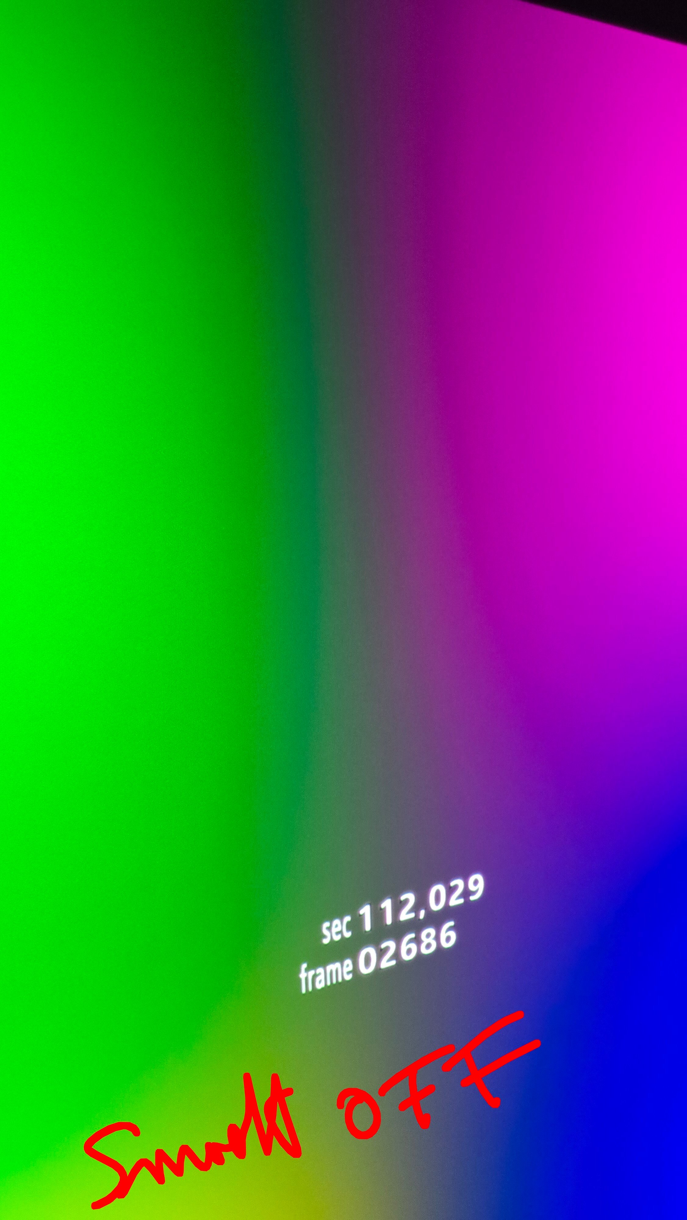

lolilolz a écrit:une petite comparaison color banding avec/sans le smooth https://imgur.com/a/C3nZbF2
merci, c'est sur j'aurais du tester avec des mires... :ane:
edit: j'ai donc testé la mire Banding_Rotating-gradients_23.976.mp4
avec et sans smooth, bin avec le smooth ON ca crée un artefact :o un arc de cercle tres marqué en vrai, qu'on voit qd meme sur mes photos pourries
Image Image
Alors j ai dit artefact mais j en sais rien en fait, j ai cette mire en fichier original mais on l a trouve aussi sur youtube https://youtu.be/PoMPrr-Uefs?si=hOy3WBHmjKxk8wNC et là, sur un écran oled tres haut de gamme, on voit bien ces "arcs de cercle" que j ai pris pour des bugs, je ne me rends pas compte de la qualité youtube, je ne sais pas si on est censé les voir ou pas
Si kkun peut nous éclairer si c est l image avec ou sans smooth qui est la "bonne"?
c est du chipotage, l image est tjrs sublime pendant un film, mais bon :thks:
