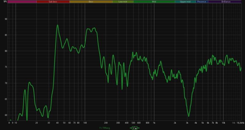

Je connais bien ces enceintes, je possède les 300ICW6.
Les enceintes atmos doivent être placées à un angle de 45°, l'orientation du twitter et très loin de permettre cet cet angle.
En plus de ça, le principal problème se situe au niveau du crossover entre le médium et le Twitter, à une fréquence autour de 3 kilohertz.
Donc l'orientation ne change absolument rien à ce problème.
Ces enceintes Agissent comme des douches qui arrosent le sol. Pour en profiter pleinement, il faut se situer pile en dessous.
je te laisse voir ce que ca donne sur une des miennes. Je les ai pourtant particulièrement bien traités en leur construisant un un caisson en MDF. Et j'ai traité ma salle à acoustiquement :
Je te recommande de choisir des enceintes orienté à 45°.
