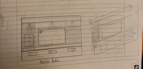

Du coup j’ai refait un petit croquis qui est plus ou moins à l’échelle , mine de rien 4m c’est vite rempli. Ça ce rapproche des vrai côtes mais c’est un crobard vite fait.... un côté avec les focal à l’horizontale aussi car au premier coup j’avais mis de chaque côté de la TV et forcément avec la toile devant tu bouches tous,
Et le 2ème avec les monitor audio mais cette fois ci obligé de les mettre plus bas .... toujours avec ce système de tasseaux pour laisser respirer l’électronique mais en le cachant sans être obligé d’ouvrir la porte à chaque fois.
https://i.goopics.net/8DpDG.jpeg
Tu en penses quoi ?

Je te conseille le pack Monitor Audio disposé de la sorte :
C'est à dire comme tu l'as fait, mais avec le coaxial de l'enceinte droite positionné vers l'intérieur. Tu remarqueras que sa position relative au coin inférieur droit de l'écran est la même que l'enceinte gauche. Alors idéalement les enceintes seraient en position verticale, mais on a pas trop le choix, et l'emploi d'un coaxial facilite le placement couché de l'enceinte. J'ai également un peu écarté les enceintes, pour profiter d'une scène sonore large, c'est important vu la distance du point d'écoute.

On valide cette dispo alors, dans tous les cas je viendrai faire un petit post avec la création du meuble et l’intégration quand tout sera fini.

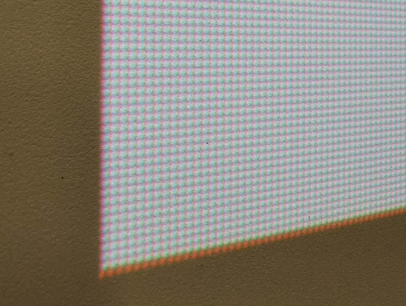

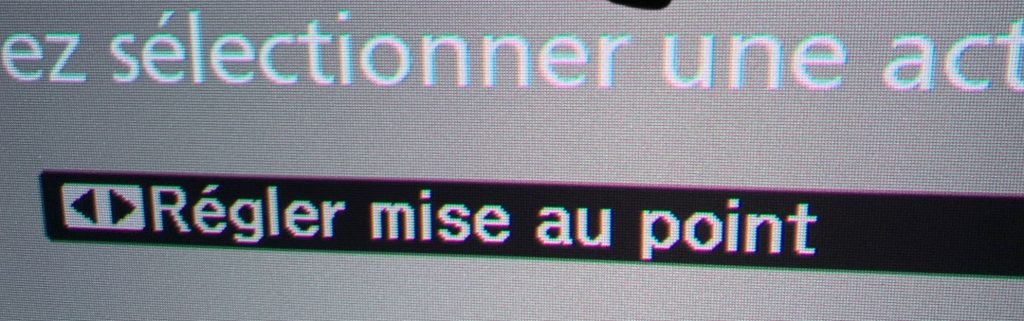

On constate bien des liserés de couleur indésirables (ça vient du test du Epson en question, le testeur n'a pas dû utiliser le réglage des matrices).
Ici sur un projecteur bureautique LCD, on voit bien que les 3 matrices ne sont pas bien alignées, la matrice rouge est décalée d'un pixel vers le bas et d'un demi-pixel vers la gauche). Cet effet n'est pas uniforme, d'où la présence de plusieurs points de réglages.
Heureusement pas de soucis, sur le Epson comme je l'ai dit ça se règle. Et en plus d'éliminer ce liseré, l'image gagne en netteté car chaque pixel est mieux défini, ce n'est plus une "tâche" à peu près carrée.

J’ai mis à jour le croquis , le choix maintenant reste entre monitor audio et les focal .
Tu en penses quoi ?
Avec les monitor audio en box je vais vraiment voir la différence qu’avec les focal , ça fait vraiment la différence ??
Ou la l’un ou l’autre se rapproche fortement .
