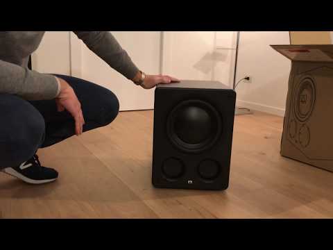

Message » 21 Mar 2019 13:01
Le soucis c'est que tu vas dépenser beaucoup d'argent dans du caisson clos qui n'est pas adapté au home-cinema.
Le compromis serait deux petits caissons. Regarde la taille des 10.17 Edge, ils sont minuscules :
Tu en mets deux (obligatoire vu la surface à couvrir), et c'est tout bon. Et comme j'ai dit, avec 2 caissons, la couverture de la salle se fait mieux et les irrégularités sont gommées.

Message » 21 Mar 2019 15:01
Mais quel escroc il veut que j’en mette 2 :o
Mieux vaux 2 caissons moins chère que un bon?
Pourquoi tu dis que les caissons clos c’esr Moins bon pour le home cinéma ? Je croyais que les caissons clos étaient plus percutant mais par contre les bass reflex descendaient plus profondément dans les graves .
Pour du HC il faudrait favoriser le bass reflex alors ?

Message » 21 Mar 2019 15:57
D'un point de vue acoustique, il vaut mieux deux caissons plus petits qu'un gros caisson. Cela gomme en bonne partie les trous et bosses dans la réponse en fréquence qui en plus varient en fonction de la position dans la pièce ! Cerise sur le gâteau, la calibration d'un bon ampli HC va les calibrer aux petits oignons.
Le caisson clos a un impact plus sec (moins de traînage). Il n'a pas un impact plus percutant. Le bass-reflex est plus physique et va chercher plus profond dans le grave. A savoir qu'un caisson XTZ 10.17 c'est déjà un grave propre et maîtrisé, c'est moins baveux qu'un SVS PB1000 par exemple qui cherche trop l'infra au détriment de la qualité du haut grave (un ami le possède et le raccord n'est pas le plus joyeux avec des petits satellites). En plus, le 10.17 peut se régler et même se transformer en caisson clos en y plaçant les mousses fournies dans les évents. Regarde le manuel du caisson, trouvable sur le net. C'est vraiment intéressant je trouve et ça vaut mention.

Message » 22 Mar 2019 11:42
hum et si au lieu de prendre deux xtz 10.17 je prends un 12.17 edge ou 1x12 voir un sb3000?
2 caissons ça va commencer à faire beaucoup dans la salon, c'est vraiment le coté esthétique la qui me gène, déjà qu'avec les enceintes colonne ça va être balèze par rapport à mes satellites actuels.

Message » 22 Mar 2019 11:54
Si la petite taille du 10.17 ne te convainc pas d'en prendre deux ... Prends donc un XTZ 1x12 :)

Message » 22 Mar 2019 12:57
dans la maison ou non déménageons dans 3 semaines ( mutation pro ) le salon/ salle de séjour fait 40m2.
Il faut donc compter un espace table à manger de 20m2 pour la partie salle à manger et 20 m2 pour la partie salon ( HC )
ce n'est pas énorme non plus par contre c'est du provisoire. Nous arrivons sur Tours et c'est pour le moment une location, nous souhaitons acheter d'ici fin d'année et nous aurons sans doute plus grand.
Vous pensez vraiment que les 10.17 ou 12.17 risque d'être trop petit?
pour prix relativement proche, intérêt des modèles Edge?
