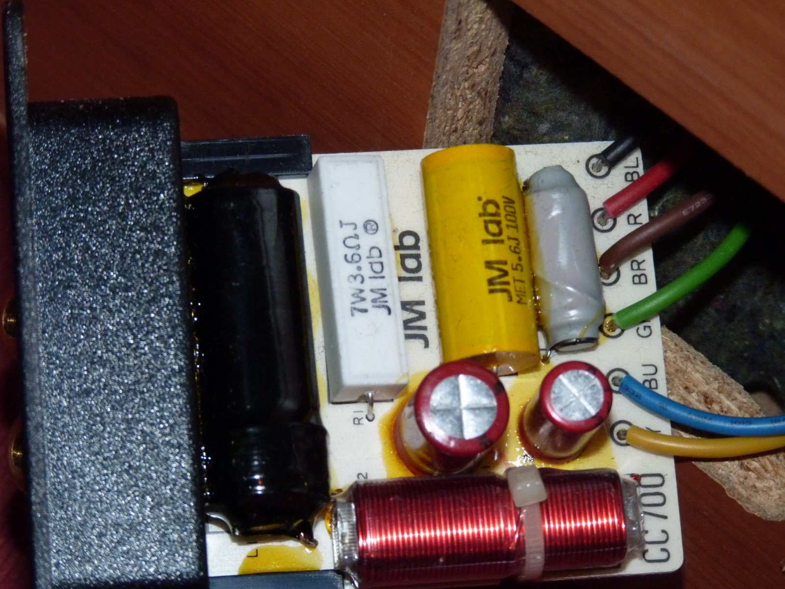

Bonsoir SUBWAY,
J'ai démonté le dos de mon enceinte, j’espère que les photos correspondent bien au crossover. Je ne constate pas de brulure ou de gonflement des composants "enfin je ne suis pas habitué". J'ai remonté le crossover et le tweeter, j'ai rebranché pour voir et les aigus ne sont vraiment plus là . je te remercie pour ton analyse.

MUTZIG a écrit:Bonsoir SUBWAY,
Je viens de voir les photos. Cependant si tu veux encadrer le lien avec les balises [IMG], il faut que le lien pointe directement vers l'image et non vers le site. Exemple :
- Code: Tout sélectionner
[img]http://zupimages.net/viewer.php?id=18/46/9hgo.jpg[/img]
donne ceci :
et ceci
[img]https://www.zupimages.net/up/18/46/9hgo.jpg[/img]
donne cela :
Pour en revenir à nos tweeters. En effet pas de trace de brûlé et les soudures n'ont pas l'air nazes. Peux-tu essayer de brancher la sortie tweeter du filtre sur un des boomers ? Tu devrais entendre du son. Si tu n'en entend, pas c'est que le soucis vient bel et bien du filtre. Ne branche JAMAIS le tweeter sur autre chose qu'une sortie filtrée pour tweeter !

Bonjour SUBWAY,
J'ai donc démonté les deux grosses baffles de gauche et de droite. j'ai testé les deux boumeurs sur la sortie tweeter, pas de problème les aigus sont bien la. Par contre je n'avais pas testé le tweeter seul, la les aigus sont bien présents!! j'ai donc testé les boomers a droite et a gauche tout seul. Et la je crois que j'ai trouvé d’où venait le problème, j'ai la sorite droite de l'enceinte qui non seulement a un volume très faible mais le son est comment dire caverneux sans relief,renfermé. Je pense que c'est le crossover qui doit avoir un composant HS. Qu'en penses-tu? c'est réparable le crossover. Merci

Je vois !
Sache que c'est une centrale 2 voies et demie, c'est à dire qu'un des deux boomers est coupé plus bas en fréquence que l'autre. Normal donc qu'un paraisse plus sourd. Vu que je ne suis pas devant l'enceinte c'est difficile de dire si le fonctionnement est normal, mais à première vue ça ne me choque pas trop.
Je te conseille de passer effectivement par un pro qui pourra mettre les mains dedans, et s'il est honnête, ça ne devrait pas être si cher que ça à réparer.
