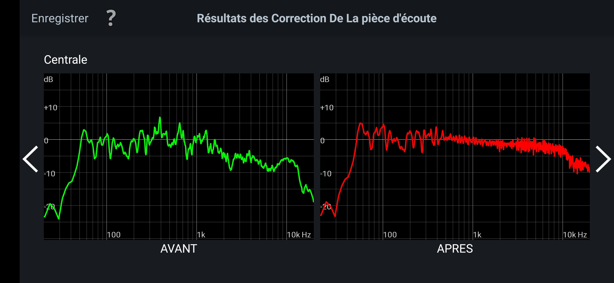

Voici la réponse en fréquence de la centrale chez moi (2x10cm) :
Autant dire qu'avec une descente solide jusqu'à 55Hz, j'ai fini par couper à 60 et non 80 et je trouve ça mieux, les voix ont plus de corps de même que certains bruitages semblent plus réalistes.
Les colonnes 3205 sont coupées à 40Hz, parfaitement complétées par le caisson. Coupées au delà de 40Hz on rentre vraiment dans le "cœur" du grave des musiques et le caisson s'entend trop, ça fait trop bourrin. Et si je le baisse, c'est pendant les films que ça pêche avec un canal LFE trop discret...
Que de compromis ! Mais comme toujours, c'est spécifique au local d'écoute, etc. donc il faut adapter en fonction.

Subway2400 a écrit:Voici la réponse en fréquence de la centrale chez moi (2x10cm) :
