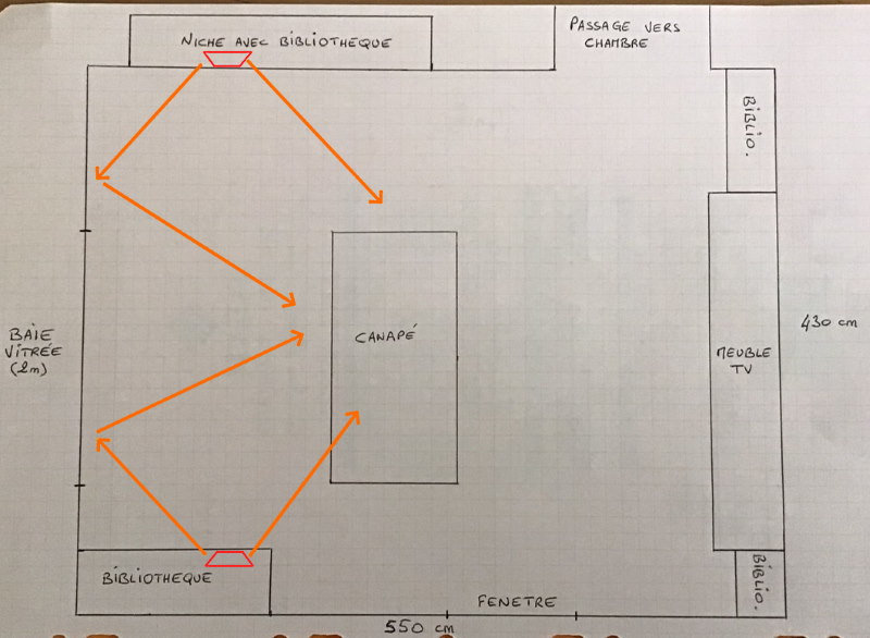

Message » 20 Juin 2020 17:22
Tu pourrais faire un plan avec les 2 alternatives pour y voir plus clair ? :)

Message » 20 Juin 2020 19:09
Jeff84
Messages: 12
Inscription Forum: 19 Juin 2020 15:43
Message » 20 Juin 2020 19:12
Pour l’instant les 706v sont contre le mur de chaque côté de la baie vitrée.

Message » 20 Juin 2020 19:58
Effectivement c'est un placement assez restreint.
Dolby note bien dans sa documentation que les enceintes ne doivent pas être placées aussi haut. Certaines personnes dans l'erreur font la comparaison avec les salles de cinéma où les surrounds sont placées haut, sauf qu'elles le sont pour des questions de bonne couverture de la salle et pour éviter le vandalisme.
Il n'y a pas moyen d'intégrer les surrounds dans les bibliothèques ? Ça serait l'idéal :

Message » 20 Juin 2020 20:26
Pour la bibliothèque du bas, pas de problème elle fait 1m60 de haut. Pour l’autre je pensais faire une planche coulissante, devant les étagères, sur laquelle je vais fixer la surround.

Message » 20 Juin 2020 20:31
Ou la poser directement sur l’étagère, je viens de voir que l’enceinte n’est pas très haute.

Message » 20 Juin 2020 23:25
Voilà, je pense que c'est donc jouable :D
