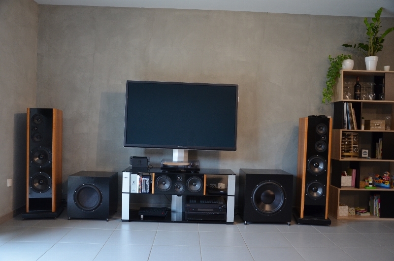

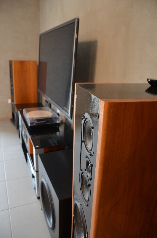

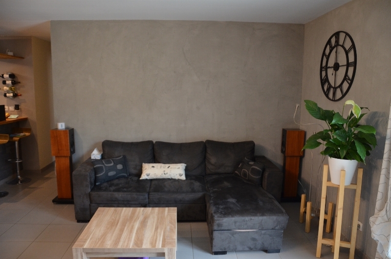

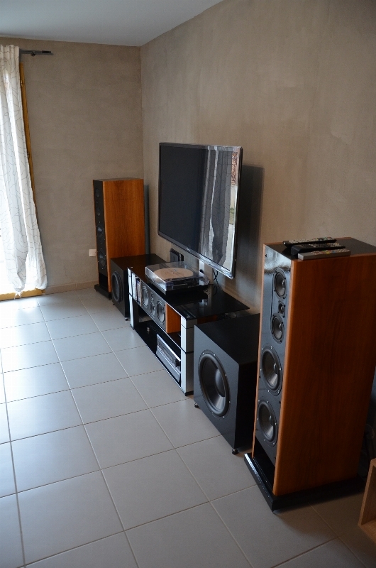

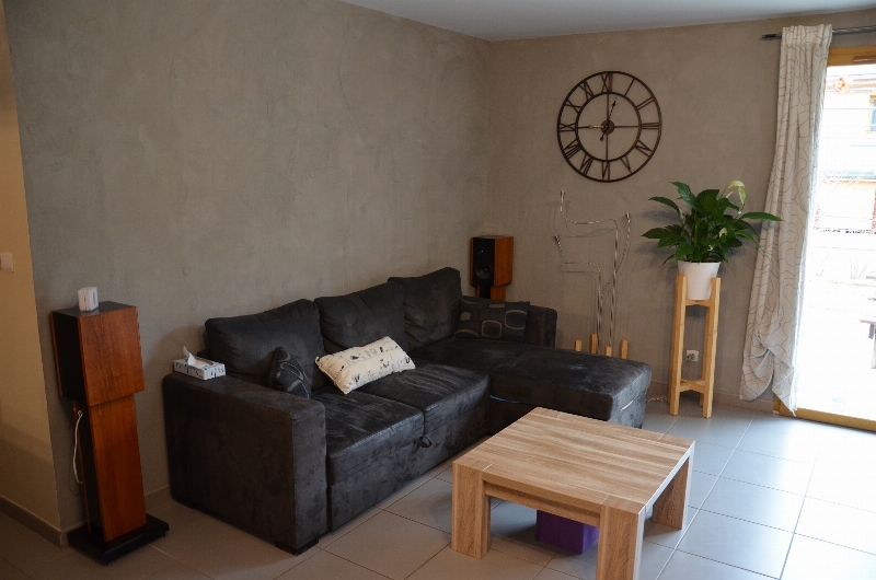

Voici quelques photos

waow ca c'est du matos! c'est quoi ?
si tu pouvais négocier un Tapis et d'avancer tes frontales de 30cm pour sortir celle de gauche du coin, tu gagnerais un max en qualité!

mguw a écrit:waow ca c'est du matos! c'est quoi ?
C’est tout du DIY Full Monacor pour les enceintes :Kit Kodex pour les colonnes, kit direct (légèrement modifié pour la centrale) et les arrières crée de toute pièces avec les meme hps avec l’aide de kro très actif dans la rebrique DIY
Les caissons full Dayton 12 pouce clos 500 Wrms pour le petit et 15 pouces BR 1000 wrms pour le gros.
Pour le tapis pas envisageable à cause d’allergie mais je suis en train de fabriquer des panneaux absorbant maison pour traiter la pièce.
Pour l’éloignement dès colonnes j’ai deja tester et même en stéréo le gain n’était pas flagrant . . .

Je confirmes ce que dis mguw, 4 enceintes hautes bien meilleur que 2.
Au vu des photos de ta pièce, 2 enceintes au dessus du canapé (position Top Middle) et deux environ 2.5 mètres devant (position Top Front, tweeter incliné vers le canapé)
