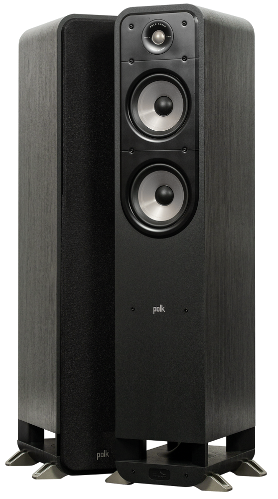

Histoire d'animer un peu le topic, voici quelques détails sur les Polk S55e :
Voici un test (en polonais) des S55e : https://audio.com.pl/testy/stereo/kolum ... ature-s55e
Concernant les mesures, ce qui est fort appréciable sur le graphique c'est la linéarité de l'enceinte. Ces enceintes font mieux que certains concurrents plus connus de par chez nous (attention à bien afficher la courbe en entier, il se peut que le bord droit soit tronqué, il faut faire "clic droit" puis "afficher l'image" pour la voir en entier si ce n'est pas déjà le cas) :
Polk S55e :
En pointant les enceintes vers le point d'écoute l'aigu est légèrement relevé (courbe rouge), en ne les pointant pas l'aigu est totalement intégré dans le reste du spectre (courbe jaune). Le cache ne perturbe pas la restitution du son (courbe noire).
A côté d'enceintes diffusées en grande surface ou reconnues, c'est vraiment mieux. Par exemple (attention à bien afficher la courbe en entier, il se peut que le bord droit soit tronqué, il faut faire "clic droit" puis "afficher l'image" pour la voir en entier si ce n'est pas déjà le cas) :
DALI Oberon 7 :
Aigu extrêmement en avant et un cache d'enceinte qui perturbe la réponse en fréquence (la même sur les Oberon 5). Pas du tout neutre. Aucun soin n'a été pris à la conception.
Focal 714 :
Coloration du tweeter sur la plage 4-10kHz, trop en avant.
Davis Balthus 50 :
Qui aime l'aigu ?
C'est quand même mieux chez KEF et Monitor Audio, qui se distinguent par une meilleur maîtrise du rendu audio par rapport aux marques précédentes :
KEF Q550 :
Peu d'accidents, à part entre 1000 et 2000kHz.
Monitor Audio Bronze 5 :
Quelques irrégularités sur l'aigu mais pas de zone totalement en proéminence comme d'autres.
Bref, les Polk S55e sont tout à fait au niveau et à tarif très raisonnable. Franchement, ce sont des modèles à sérieusement envisage. Dommage qu'elles soient aussi peu connues ici en France et qu'on leur préfère souvent -à tort- des modèles bien moins aboutis mais pas moins chers
Concernant la fabrication, Polk emploie de bons composants pour le prix :
Photos de S20e car je n'ai pas trouvé pour les S55e :
Condensateurs à film sur le tweeter, rien à dire, vu la gamme des enceintes c'est du tout bon.
Un boomer avec une bobine bien ventilée pour augmenter la tenue en puissance et limiter la compression dynamique, il y a pas mal d'écart entre l'aimant et le spider ce qui autorise un bon débattement, de même pour l'aimant qui est de bonne dimension.
En somme :
N'hésitez pas
