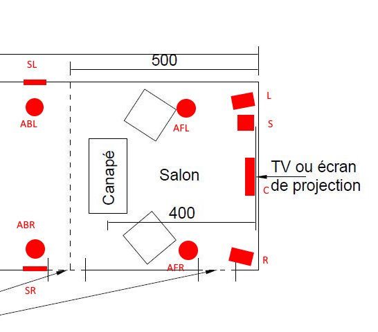

Merci pour vos premières réponses
Voici le plan : https://zupimages.net/viewer.php?id=20/08/fp7z.jpg
Ça ne me dérange pas d'avoir des enceintes visibles à l'avant (au contraire) mais par contre je n'ai pas envie de voir des enceintes au milieu de la pièce.
Je refais tout dans la maison alors je peux mettre des câbles, prises, enceintes n'importe où. C'est pour ça que je veux faire l'installation définitive maintenant (pendant que c'est pratique).
J'espère que les infos vous vous aider à me conseiller.
Merci encore

Message » 18 Fév 2020 14:36
Parfait ! :)
Voici comment disposer les enceintes :
Placement issu de : https://www.dolby.com/us/en/guide/speak ... guide.html
Concernant le matériel, voici ce que je te conseille en adéquation avec la taille de ta pièce et en restant autour de ton budget de 2600€.

Pas d'accord, un 4500 pour une pièce de 25 m², ca doit passer sauf si paris210 cherche a s'exploser les tympans :ane:
Rien a redire de mon coté pour le choix du matériel, mais par contre je placerais les surrounds un peu plus en avant sur le plan pour respecter l'angle de 110-120° de la doc dolby :idee: (la elles sont plus dessinés a 135°)

Message » 18 Fév 2020 20:29
Le problème c'est qu'il y a des fenêtres d'un côté, du coup si on les rapproche les enceintes surround seront trop avancées. Il vaut mieux donc les mettre un peu plus loin en arrière afin de maximiser l'effet surround enveloppant plutôt que de les avoir trop en avant et ne rien sentir "de derrière" :)
