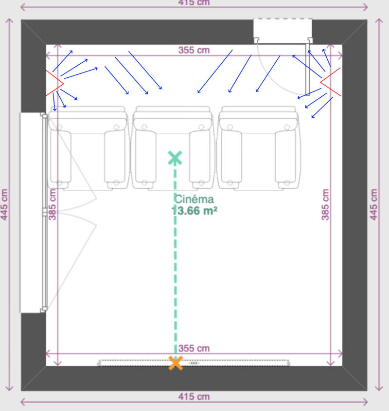

Si je pars sur des bi-polaires ou est-ce qu'il est le mieux de les placer ? derriere ou sur les cotés ?
Pour faire simple j'ai une pièce de 14m2, qui fait 385 x 350 environ.

Message » 17 Sep 2020 12:19
Tu as un plan de ta pièce à transmettre ? :)
Subway2400
Contributeur HCFR 2021
Messages: 21020
Message » 17 Sep 2020 13:11
Voilà,
CaptainCook57
Messages: 22
Inscription Forum: 25 Avr 2019 11:47
Message » 17 Sep 2020 13:17
Des bipolaires seront idéales et permettront de bien remplir l'espace par réflexion sur l'arrière :
A compléter avec des Atmos au plafond. Voici les dispositions selon le nombre d'enceintes :
https://www.dolby.com/about/support/gui ... tup-guide/
ou

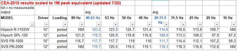

Concernant le subwoofer, je dirais soit un SPL-150 soit un SVS PB2000. Mais l'idéal pour moi serait une paire de PB1000. Voici des mesures réalisées dans un cadre standardisé, par la même personne (le R-115SW c'est le SPL150, ce n'est qu'une évolution esthétique), qui présentent le volume sonore maximal en dB obtenu pour les fréquences indiquées :
Deux PB1000 permettront de mieux lisser les creux/bosses dans la pièce d'écoute tout en obtenant une pression acoustique bien suffisante et un bon infragrave. Le SPL120 est le moins bon du lot. Ou tu peux prendre deux SPL150 :lol:
