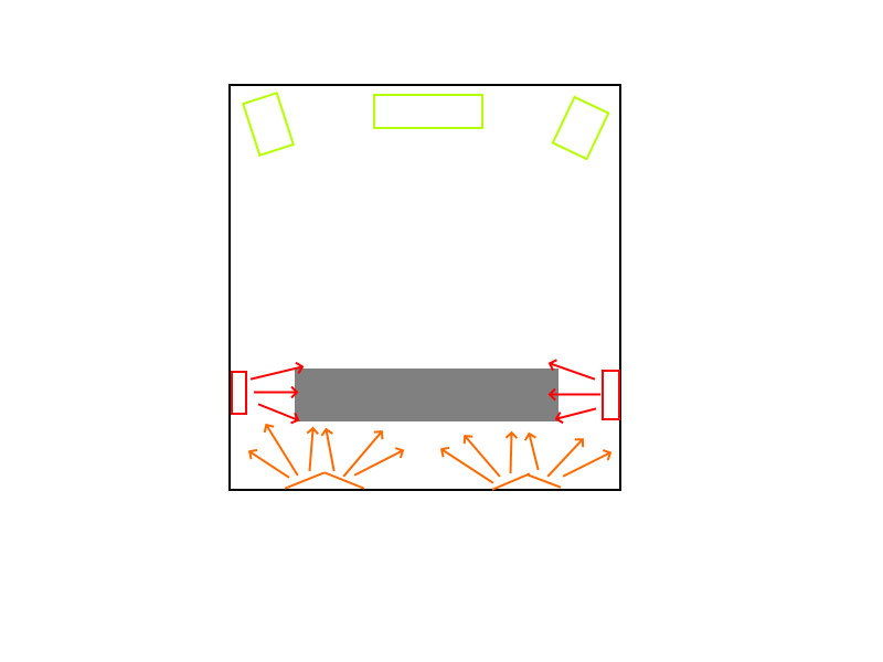

Salut,
Je peux te conseiller de mettre :
- SR800 derrière
- SR700 en latéral
- Sib au plafond en Atmos en respectant le placement Dolby : https://www.dolby.com/us/en/guide/speak ... guide.html
En frontales tu as quoi ?
- SR800 derrière
- SR700 en latéral

Les dipôles sont conseillées et obligatoires sur les côtés, mais pas forcément les bipôles Pourquoi il n'y a pas d'intérêt à mettre les SR800 sur les côtés ? Parce-que leur spectre de diffusion large ira mieux derrière dans la largeur de la pièce que chacune des enceintes devra couvrir. Les SR700 qui sont directes enverront le son en ligne droite latéralement à chacun donc c'est très bien comme ça.
La scène frontale est cohérente, c'est très bien aussi

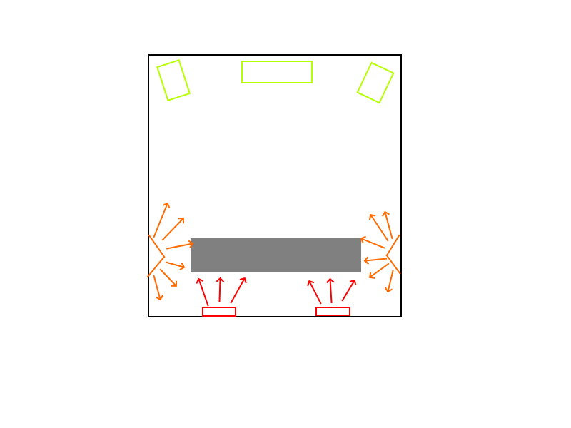

Subway2400 a écrit:Les dipôles sont conseillées et obligatoires sur les côtés, mais pas forcément les bipôles Pourquoi il n'y a pas d'intérêt à mettre les SR800 sur les côtés ? Parce-que leur spectre de diffusion large ira mieux derrière dans la largeur de la pièce que chacune des enceintes devra couvrir. Les SR700 qui sont directes enverront le son en ligne droite latéralement à chacun donc c'est très bien comme ça.
Compte tenu de la faible distance entre le point d'écoute et le mur arrière sur lequel seront fixées les enceintes, je ne serai pas aussi catégorique sur les SR700...

Bon en gros ce que je dis :
Ca c'est bon :
Ca c'est pas bon :
Les surrounds arrière si ce sont SR700 n'auront pas une couverture assez large. Justement si le canapé était à plusieurs mètres, le cône de diffusion à obtenir serait plus resserré. Mais là il faut que les arrière diffusent le plus largement possible
Ca c'est bon :
Ca c'est pas bon :
