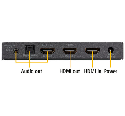

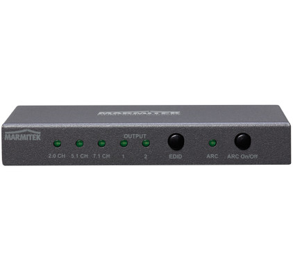

Bonjour à tous
Marmitek Connect ae24 neuf reçu hier et connecté mais aucun son ne sort par mon ampli...
J'ai connecté (avec des cables HDMI 2.0) de la façon suivante :
- Mon Shield sur HDMI IN
- Ma TV (Oled LG65C8 de 2018) sur Output 1 (ARC)
- Mon ampli Yamaha RX-V673 sur Output 2 HDMI
J'ai testé tous les boutons en face avant...
...et branché sur différentes entrées de mon Yamaha mais sans succès. Par contre, suivant les boutons que j'enclenche, le son sort sur ma TV.
Quelqu'un a une idée de la raison pour laquelle le son ne sort pas par l'ampli ??

Bon finalement, après quelques réglages et optimisation, tout est rentré dans l'ordre. Tout fonctionne parfaitement avec ce Marmitek
