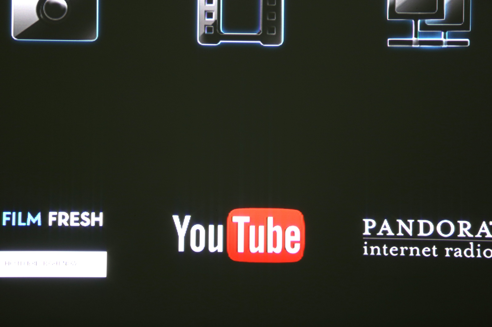

Tu as le contraste sur quelle valeur ? Ton gamma de 2,6 est trop élevé. Tu devrais partir de NATURAL et faire faire ta calibration à partir de là avec une cible de 2.4.

Je crois savoir de ce que tu parles, c'est un phénomène des JVC. Mon 500 le faisait plus fortement.

liquidcooling a écrit:Je vois surtout que la convergence devrait être réglée. Tu as le clear black sur off?. Les *jaggies* sont normal, ils disparaissent si tu actives l'e-shift.
Tu n'avais pas ce phénomène sur ton X 55 ?
Les jaggies ou aliasing apparaissent assez facilement sur ce type de logo ou ceux des éditeurs en début de film, mais même si ils sont moins "tape à l’œil" une fois dans le film ça dénote la plupart du temps un excès de sharpen.
La on entre à nouveau dans les pour et contre de l'E-shift, il va effectivement les faire disparaitre, mais le piqué et les détails vont un peu faire de même...
Pour le blomming, les X30 et X35 de deux de mes potes sont eux aussi touchés par ce phénomène, et en bien prononcé, de ce fait impossible d'obtenir une mise au point digne de ce nom , est ce inhérent aux matrices ou à l'alignement des lentilles de l'optique ??
Quoi qu'il en soit c'est un des bémols qui m'ont éloignés de JVC c'est dernières années.

liquidcooling a écrit:Tu as le contraste sur quelle valeur ? Ton gamma de 2,6 est trop élevé. Tu devrais partir de NATURAL et faire faire ta calibration à partir de là avec une cible de 2.4.
Effectivement mais faut voir de quoi il parle, 2.6 en preset ou mesuré ???
En preset ça va donner du 2.4 grand max en réalité.

Le 2.6 preset. Mesuré c'est plus bas. Je pense qu'on doit etre vers 2.4 comme tu dis.
À distance de visionnage je ne vois evidemment pas ces soucis d'alignement. Juste le nez collé sur l'écran.
A la limite ça ne me dérange pas trop. Les traînées non plus à vrai dire, puisque je ne les retrouve pas en film, meme avec des zones de forte luminosité. Je me demande juste si ce défaut visuel est un probleme en soit pour les films, genre une dégradation de l'image, ou des contrastes je ne sais pas. J'ai pas l'impression mais bon, je demande votre avis au cas où.

Une autre photo.
C'est pas l'hyper cata non plus mais on se demande toujours si c'est grave, docteur.
Comme je disais j'en ai pas l'impression une fois en film. A aucun moment on ne voit des traînées.

J'ai aussi ce phénomène, mais moins prononcé. Après je ne l'ai jamais photograpié. De distance normale (je suis assis à 1,80m de distance) je ne vois rien. Et certainement pas dans les films. Et mets le clear black sur off.
Oui, gamma mesuré de 2,4.

Oui, c'est pourquoi j'ai toujours l'e-shift actif. L'immersion est fantastique.

Jai envoyé les photos au SAV JVC mais bon, je pense pas que pour eux ce soit un cas a SAV. On verra ce qu'ils disent. J'ai pas trop envie de me prendre la tete avec ca a vrai dire...

Patlezinc a écrit:Jai envoyé les photos au SAV JVC mais bon, je pense pas que pour eux ce soit un cas a SAV. On verra ce qu'ils disent. J'ai pas trop envie de me prendre la tete avec ca a vrai dire...
C'est précisément pour ça que je parlais d'échange standard, ça tu dois le demander à ton revendeur en invoquant le droit de rétractation en cas de "sourde oreille".
En choisissant le centre SAV tu identifies du coup ce défaut comme un dysfonctionnement qui serait en quelques sortes "réparable" en centre SAV, ce qui AMHA ne débouchera sur rien car il s'agit d'un problème inhérent à beaucoup de JVC et due très certainement à un manque de rigueur dans le process de fabrication.
C'est pour ça que je retournerait tout bonnement l'appareil à ton revendeur et demanderais qu'il teste son remplaçant avant de me l'expédier, certains revendeurs ici même sont justement connus pour effectuer ce type de vérifications avant l'expédition.
Bien évidement c'est à toi de juger du degrés de gravité du phénomène et de faire avec, je te donne juste mon point de vue.

Tout a fait. 80€ de retour, puis 80€ pour recuperer le nouveau...
Niveau film rien a redire, donc dans l'absolu...

salut Patlezinc,
j'ai un X5000 et j'ai le même phénomène.
sur mire noire avec texte en blanc, c’est le plus frappant mais lors d'un film, je ne suis pas gêné.
aussi, j'ai déjà remarqué ce problème sur un X7000 lors d'une démo et après échange avec plusieurs possesseurs de JVC, il semblerait en effet que ça soit un problème connu (reconnu ??).
du coup, je l'ai mis de coté et ca ne gêne en rien mes séances ciné
le plus gros de problème des JVC à mes yeux est le temps d’affichage de l'image lorsqu'on lance un film (10 secondes avec une image noire avant qu'elle ne s'affiche ) = séance "démo" impossible dans ces conditions.
tiens nous au courant de la réponse de JVC...
